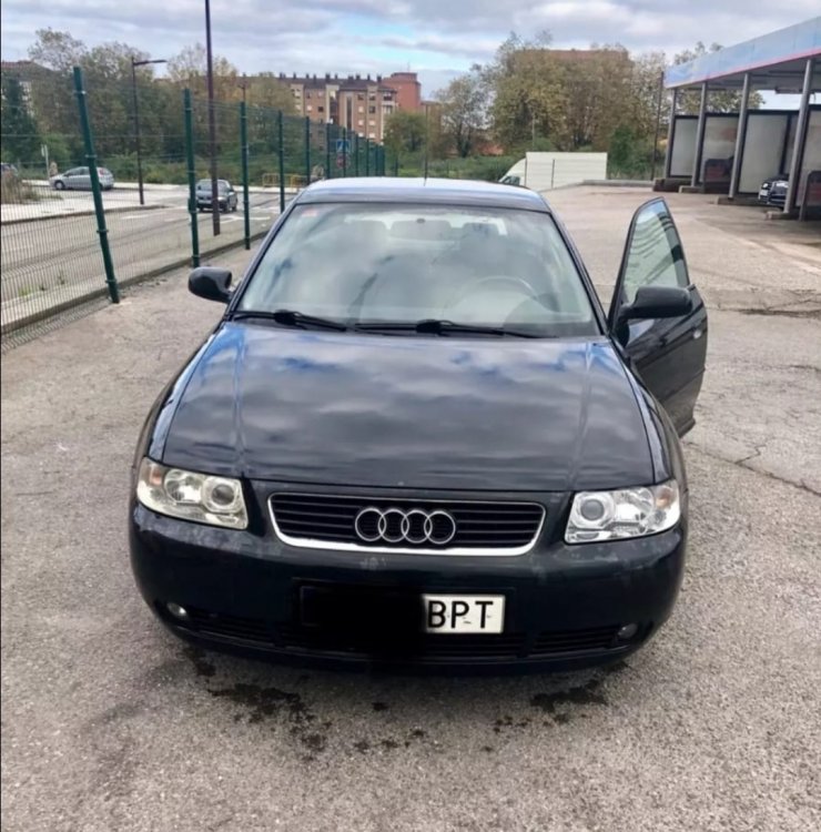

Filli Publicado 8 de Diciembre del 2018 Denunciar Publicado 8 de Diciembre del 2018 Hola a todos, un recién llegado desde la zona norte de Asturias. Acabo de comprarme un humilde y viejo a3 8l tdi 130cv ambition 5puertas con 17años y 300.000kms a sus espaldas al cual como es lógico siempre hay que arreglarle o hacerle alguna cosilla jeje Es de único propietario, no parece que tenga muchas batallas jajajajaa, así que espero que con mi herramienta y vuestra ayuda se consiga. Muchas gracias a todos y un saludo. Aver si puedo colgar foto y presentaroslo. Responder
