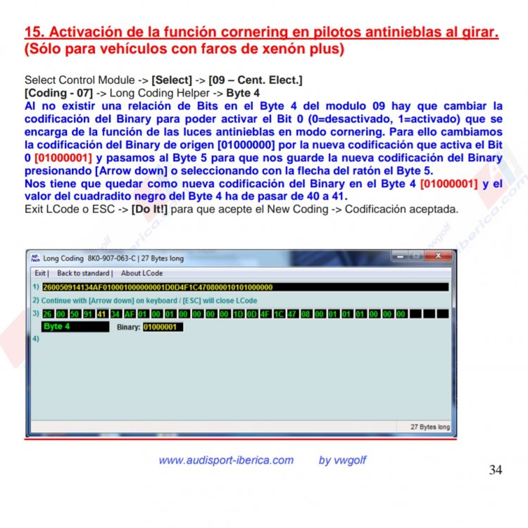

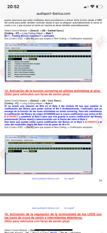

claudiño patrick Publicado 10 de Diciembre del 2018 Denunciar Publicado 10 de Diciembre del 2018 Aqui tienes como activar. También hay un manual pdf como activar cosas. Por si no lo tienes aún. Un saludo Responder

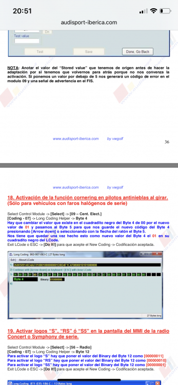

ANGEL1001 Publicado 10 de Diciembre del 2018 Denunciar Publicado 10 de Diciembre del 2018 Hola el brico te aparece por aki por el foro pero si no aki tienes el numero 15 es para faros de xenon y el 18 para faros halogenos Responder
ANGEL1001 Publicado 10 de Diciembre del 2018 Denunciar Publicado 10 de Diciembre del 2018 Ahora, ANGEL1001 dijo: Hola el brico te aparece por aki por el foro pero si no aki tienes el numero 15 es para faros de xenon y el 18 para faros halogenos Asi lo hice yo y me funciona Responder
