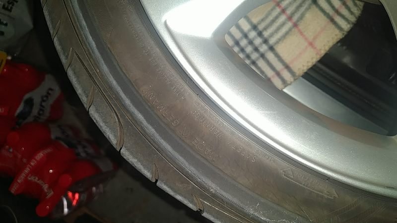

asanchezb Publicado 9 de Diciembre del 2018 Denunciar Publicado 9 de Diciembre del 2018 (editado) Que tal ; Resulta que ayer debido a un pinchazo y rodar algunos metros con el neumático se me acabo de fastidiar y me toca cambio de urgencia. El de la grúa me dijo que directamente lo podía tirar, aunque el tornillo que se clavo estaba en la banda de rodadura. Aquí una foto, a ver que opináis Los neumaticos que le voy a colocar los tengo decididos:. Good Year asimetric 3 Por que los AS2 que tenia, me han ido fenomenal, mucho agarre, les he hecho muchos kilómetros y todavía les quedaba a los mas gastados 1 o 2 mm mas de la marca de desgaste. Los comprare mañana, o esta noche por la web y estoy dudando si comprarlos standar con indice de carga 93 ( El que indica en la ficha) o XL indice de carga 97. La diferencia de precio es mínima 1, 5 € ( 111,58 y 112,9 los XL) , en la medida 245 40 R18. Por lo que he leído los reforzados para ir cargado y pequeños golpes es mejor, pero hacen un poco mas de ruido y pueden gastar un poco mas. La llanta que le voy a colocar es 8jx18. Otra opción que estoy barajando es colocar 235 45 r 18, ( por el tema de la comodidad, no se si se ganaría algo) estos cuestan un poco mas 128 € y solo hay la opcion de XL ( indice de carga 98). Ahora mismo la medida que llevaba era 225 45 r 18, pero voy a cambiar la llanta de 7,5jx18 a 8jx18 y ya la anchura de la goma tendrá que ser o 235 o 245. Por si podéis recomendarme unos o otros Gracias de antemano y un saludo. Editado 9 de Diciembre del 2018 por asanchezb corrección ortográfica Responder
WAJE Publicado 9 de Diciembre del 2018 Denunciar Publicado 9 de Diciembre del 2018 Ese neumático habría que desmontarlo pero por lo que se aprecia en la foto estará hecho polvo por dentro. Yo siempre monto xl, duran más km y el flanco es más duro, por lo que va mejor para mi gusto. SALUDOS Responder

asanchezb Publicado 9 de Diciembre del 2018 Autor Denunciar Publicado 9 de Diciembre del 2018 Que tal; Muchas gracias a los dos por la respuesta. Creo que pondré al final 235 /45 R18 98Y, con la conducción que hago , me suelen durar bastante los neumaticos, y los 60 € que hay que pagar mas en total tampoco es significativo, para unos neumaticos que voy a llevar 3 o 4 años ( Seguramente los últimos que pongo al coche, para 2021 o 22 tocara cambio, sino antes) Efectivamente Waje, el neumático esta para la basura directamente, sin darle mas vueltas, lo he mirado esta tarde mas detenidamente y por la parte de detrás tiene una raja. Lo dicho, muchas gracias y un saludo. Responder
