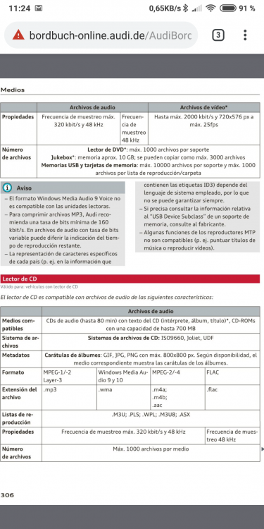

Pedrod100 Publicado 10 de Diciembre del 2018 Denunciar Publicado 10 de Diciembre del 2018 (editado) me habeis picado la curiosidad... por lo que he visto en el manual, en el mmi Normal, osea lector de cd. creo que no se puede ver ningun tipo de video., o almenos en el manual , no está como compatible extensiones de video, solo de audio.. Editado 10 de Diciembre del 2018 por Pedrod100 Responder

nomtoni Publicado 14 de Diciembre del 2018 Denunciar Publicado 14 de Diciembre del 2018 En 10/12/2018 a las 11:25, Pedrod100 dijo: me habeis picado la curiosidad... por lo que he visto en el manual, en el mmi Normal, osea lector de cd. creo que no se puede ver ningun tipo de video., o almenos en el manual , no está como compatible extensiones de video, solo de audio.. Lógico, es un reproductor de CD, no de DVD, pero lo que verdaderamente interesa es si en la opciòn de 'medios' puede poner un pendrive con una película, creo que en algún momento probé y tampoco lo leía. Responder
