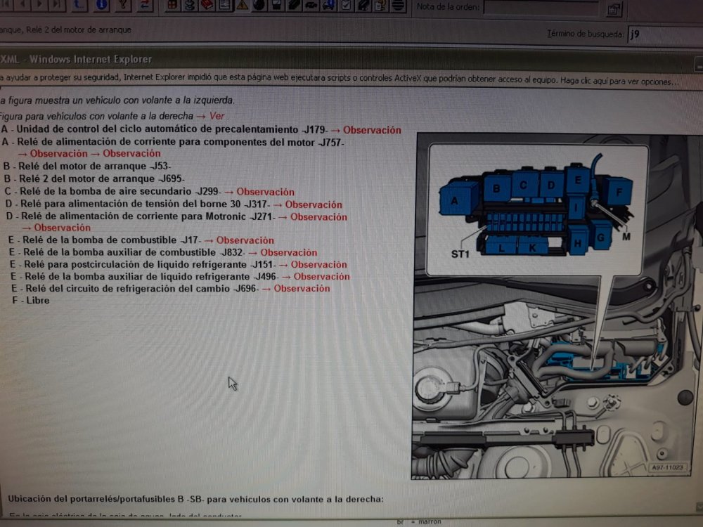

@matraca, @tmvaldi, @Tineo
Muchas gracias por el apoyo se los agradezco mucho!!
Bueno comenzare explicándoles que esta semana fue pésima en cuanto al comportamiento del auto ya que cada vez que lo usaba se apagaba o no queria prender! se me apago en carretera varias ocasiones y un sin fin de fallos.
Bueno para mi esta es la época del año con mas trabajo entonces decidí recurrir a un taller eléctrico pidiéndole que me localizara algún modulo que se quedara activo hizo unas pruebas me dijo que necesitaba comprar la batería por una AGM para asegurarme la falla pero que el opinaba igual que Tineo Modulo de carrocería o Gateway (ojo nunca le mencione que ese podría ser la falla), bueno decidí acudir a otro traller eléctrico pidiéndole lo mismo Este ultimo no hizo nada solo reviso la batería y me dijo... Compra la que debe de llevar.....
Bueno la verdad algo molesto por los problemas con el auto y al ver que nadie hizo mas que pedir cambio de batería hoy le dedique prácticamente toda la mañana buscando el modulo que consumía la energía! y pues no lo encontré después de esto y siguiendo la sugerencia de tmvaldi revise las conexiones a tierra y todas se veían correctas aún así las limpie.
Bueno el auto seguía igual!!! prendía después de 3 ó 4 intentos o se seguía apagando..
Estaba revisando las lineas de la instalación eléctrica y llegue a la ECU o comput*dora principal (No logro identificar a  cual se refieren ustedes con centralita tal vez es la misma) toda el cableado correcto pero tocando el relevador (645) que se encuentra debajo de la ECU sorpresa se apago el auto! trate de encender y nada varias veces y nada de nada regrese al relevador lo moví y trate de nuevo! a lo que ya encendió el auto y repetí el movimiento con el relevador y se apago!! por lo que lo intercambie con el relevador que se encuentra en el maletero y encendió sin chistar! apague y prendí varias ocasiones y funciono a la perfección. Arme todo el auto y a probarlo a la calle! cero fallas! no se apago encendió al primer intento todo muy bien!
Trate de escanearlo con vagcom pero no logre hacerlo ya que el software fallo luego se protegió y me mandaba el mensaje de que mi interfaz no era original y se cerraba despues al tratar de encender el auto solo daba marcha pero no encendía intente varias veces e hizo lo mismo! lo cerré puse la alarma y espere un rato! después de unos minutos regrese a tratar de encenderlo y después de varios intentos ya logro encender y el motor fallaba como si se hubiese ahogado o esa impresión me dio! lo use un rato y cero fallas apague y prendí varias ocasiones y cero fallas!
Espero y si sea este relevador el causante de tantos dolores de cabeza para mi y sustos para mi esposa!!
Bueno en unos días y después de algo de uso les estaré comentado que ha pasado y nuevamente gracias a todos!!

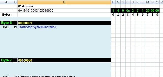

Normal!!!!
Si DESCONECTASTE EL BORNE 15, relé bajo volante.
Antes de nada te lanzo esta última consulta
Dispone tu auto de esto?
O esto?
Esto deriva en activación en el módulo
-01.MOTOR!!! Tu lo tienes activado
Luego interfieren en otros:
Dirección 09: Central eléctr. (J519)
Dirección 46: Confort (J393)
en estos módulos no lo tienes activado
Plantéate esto...por algún motivo esto lo tienes alterado.
Saludos y bonito auto!!!!!!
Enlace al comentario
Compartir en otros sitios web
Descárgate el documento, pones los datos de tu coche y comprueba lo que tienes actualmente instalado, lee bien ese hilo!!!
https://www.audisport-iberica.com/foro/topic/319096-vag-com-en-excel-para-a4-b8-a5-y-q5/

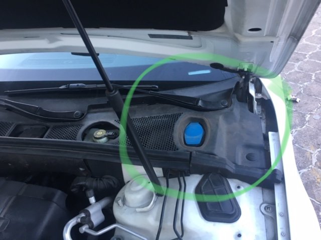

El rele que me refiero no esta abajo del volante esta abajo del deposito de agua para los chisgueteros! te anexo foto! es el que esta con la comput*dora principal montado en la pared de fuego.
No definitivamente no tengo ningún accesorio para el start stop solo ese comando mal configurado que la verdad no tengo idea porque este asi!! tambien te anexo foto de la consola central  hace un rato que me vine a trabajar y el vehículo anda de lujo no falla nada enciende de inmediato y no se apaga solo una duda el relevador que tome para substituir este es el que estaba en la central de fusibles del maletero! que función tiene ahí? mi duda es que me puede  fallar ahora? y no me valla a coger desprevenido sin ABS o bomba de gasolina!

hace 1 hora, matraca dijo:
Gracias por el archivo lo estoy descargando...

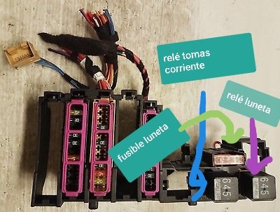

Los relés del maletero
Tomas corriente, ya sabes...el mechero para encender los cigarrillos, jajajja
De la caja de aguas cual retiraste?
Si me dices cuál, te lo agradezco
Pensaba que habías sacado el de debajo del volante, es un 645 también!!!
