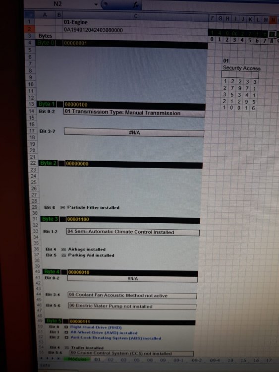

Ahora te planteo una consulta que quizás en tu mercado  MEXICO te puedan dar referencias, es normal que tu auto, aplicando los datos en el documento que generó un usuario español a ti te salga que no tienes los airbag ACTIVADOS?
Como yo lo desconozco, intenta buscar en un foro de tú mercado y que alguien te muestre una lectura de su unidad 01 MOTOR como tu ya tienes el documento ESPAÑOL, comparas si esto es normal en vuestro mercado.
Aquí te muestro lo que te indico
Aplica tus datos al documento y te darás cuenta de lo que te comento.
Por el resto, deseo que tengas suerte con este problema.

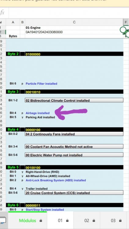

Para que lo pueda visionar el resto de usuarios
Son los datos que tiene actualmente en su UNIDAD DE MOTOR 01 aplicados al documento
A parte de ser la lectura del año 2017
