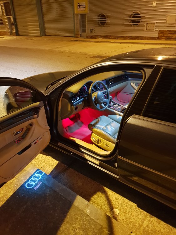

javigt125r Publicado 11 de Diciembre del 2018 Denunciar Publicado 11 de Diciembre del 2018 Buenos días, El otro día encontré en youtube como activar la luz ambiental del coche en caso de que el mismo no lo lleve, como no lleva instalado todo el kit entero encendía solo la luz de los pies y permitía controlar la intensidad de esa luz. Hice este finde pasado todos los pasos de activar menú verde, entrar en un par de sitios y activar y resetear el mmi y me aparece la opción en el mmi pero no me deja configurarlo, se me va siempre a la opción de desactivado y no funciona, alguno ha probado a activar esto que comento? en caso afirmativo, que pasos ha seguido para conseguirlo? La verdad que en el a6 llevo la iluminación ambiental en pies y puertas de tipo led y en la noche se agradece llevar el interior del coche ligeramente iluminado por todas partes Responder

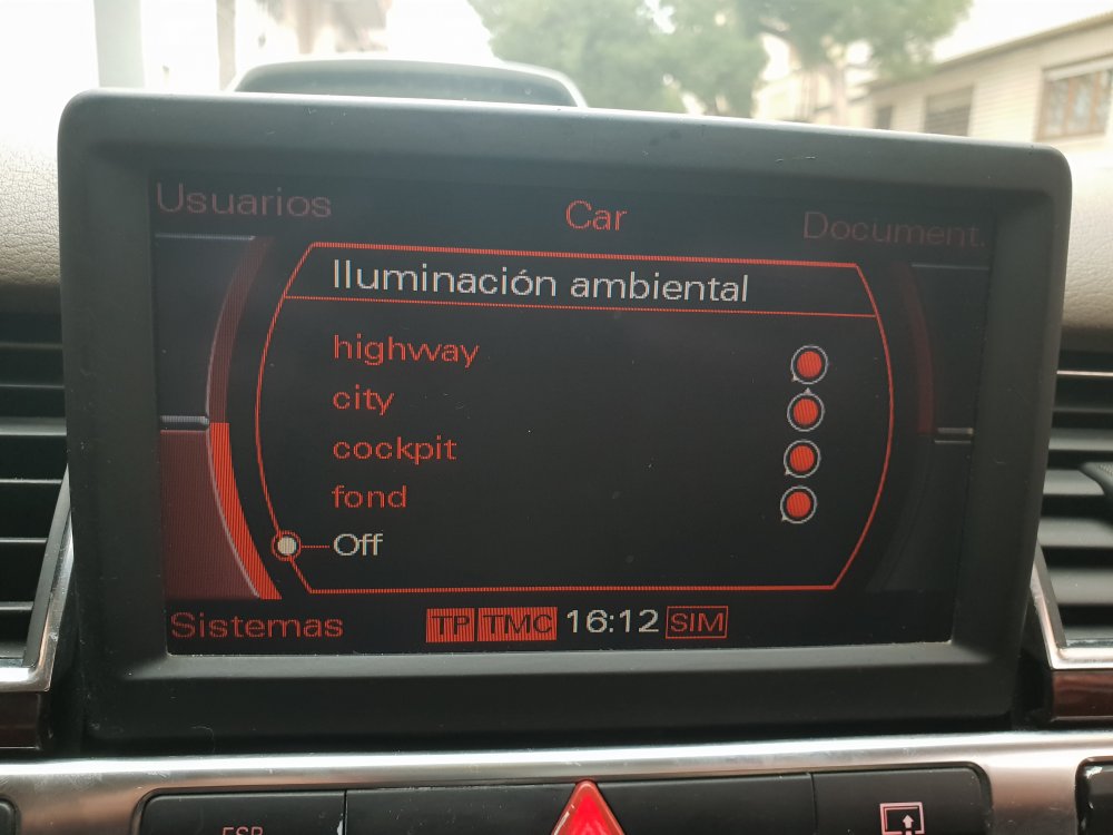

costi22 Publicado 18 de Diciembre del 2018 Denunciar Publicado 18 de Diciembre del 2018 A mi tambien me interesaria saber si se pueden quedar encendidas las luces de las piernas. Tengo algunas opciones en el MMI pero no deja activar ninguna... Responder
costi22 Publicado 18 de Diciembre del 2018 Denunciar Publicado 18 de Diciembre del 2018 Esto me sale a mi... Responder
javigt125r Publicado 26 de Diciembre del 2018 Autor Denunciar Publicado 26 de Diciembre del 2018 En 18/12/2018 a las 16:10, costi22 dijo: Esto me sale a mi... Exactamente lo mismo me aparece a mí, siempre se me queda en el Off... ¿nadie tiene esa opción activada? Responder
costi22 Publicado 26 de Diciembre del 2018 Denunciar Publicado 26 de Diciembre del 2018 hace 7 horas, javigt125r dijo: Exactamente lo mismo me aparece a mí, siempre se me queda en el Off... ¿nadie tiene esa opción activada? Si no me equivoco eso es cuando tienes tambien las tiras led en las puertas, y posiblemente por eso a nosotros no nos deja activar...he trasteado con el vagcom y no encuentro nada... Responder
coronar32 Publicado 26 de Diciembre del 2018 Denunciar Publicado 26 de Diciembre del 2018 Imagino porque ese extra no lo tendréis instalado ya que era una opcion. Otra cosa es que se pueda poner a posteriori. Yo en el mio he probado y todos y cada uno los puedo activar y regular la intensidad. Responder
Tiburon3 Publicado 26 de Diciembre del 2018 Denunciar Publicado 26 de Diciembre del 2018 hace 3 horas, coronar32 dijo: Imagino porque ese extra no lo tendréis instalado ya que era una opcion. Otra cosa es que se pueda poner a posteriori. Yo en el mio he probado y todos y cada uno los puedo activar y regular la intensidad. ¿En el tuyo? ¿En el Seat Córdoba? Ummmmm..... Responder
costi22 Publicado 26 de Diciembre del 2018 Denunciar Publicado 26 de Diciembre del 2018 hace 5 horas, coronar32 dijo: Imagino porque ese extra no lo tendréis instalado ya que era una opcion. Otra cosa es que se pueda poner a posteriori. Yo en el mio he probado y todos y cada uno los puedo activar y regular la intensidad. Asi es, en las puertas no llevo instaladas las tiras de led. Yo estoy buscando por si puede hacer que las luces de los pies se queden encendidas. Se encienden solo al abrir las puertas, y ni eso con todas las puertas. Delante solo si abro la puerta del conductor. Atras si que se encienden al abrir cualquiera de las 2... Responder
