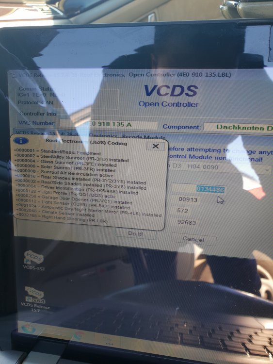

costi22 Publicado 29 de Diciembre del 2018 Denunciar Publicado 29 de Diciembre del 2018 En 11/12/2018 a las 14:07, javigt125r dijo: Buenos días, El otro día encontré en youtube como activar la luz ambiental del coche en caso de que el mismo no lo lleve, como no lleva instalado todo el kit entero encendía solo la luz de los pies y permitía controlar la intensidad de esa luz. Hice este finde pasado todos los pasos de activar menú verde, entrar en un par de sitios y activar y resetear el mmi y me aparece la opción en el mmi pero no me deja configurarlo, se me va siempre a la opción de desactivado y no funciona, alguno ha probado a activar esto que comento? en caso afirmativo, que pasos ha seguido para conseguirlo? La verdad que en el a6 llevo la iluminación ambiental en pies y puertas de tipo led y en la noche se agradece llevar el interior del coche ligeramente iluminado por todas partes Lo he conseguido . Las luces de los pies siempre encendidas. Tienes que entrar en "38- roof electronics". Cooding-07, y el primer valor que te sale le sumas 128, Do it! Luego te dejara configurar la luz ambiental del Mmi . Prueba y me dices Un saludo Responder
costi22 Publicado 29 de Diciembre del 2018 Denunciar Publicado 29 de Diciembre del 2018 Aqui tienes que hacer el cambio.en mi caso he pasado a 0134614 y solucionado Responder
javigt125r Publicado 2 de Enero del 2019 Autor Denunciar Publicado 2 de Enero del 2019 Ah pero es necesario hacer Coding a través de vagcom? en los videos de youtube no se habla nada de eso, y no es perjudicial para otras cosas hacer esa suma, ¿no? Responder
costi22 Publicado 2 de Enero del 2019 Denunciar Publicado 2 de Enero del 2019 hace 1 hora, javigt125r dijo: Ah pero es necesario hacer Coding a través de vagcom? en los videos de youtube no se habla nada de eso, y no es perjudicial para otras cosas hacer esa suma, ¿no? Si se tiene que hacer atravez del vagcom. No perjudica absolutamente nada. Esa suma es la opcion de activar la luz ambiental ( aunque no tengamos las tiras de led en las puertas ), y siempre se puede volver a poner el codigo que tenias antes. Tomate fotos o guarda el valor inicial, aunque ya te digo no perjudica nada. Responder
javigt125r Publicado 2 de Enero del 2019 Autor Denunciar Publicado 2 de Enero del 2019 hace 1 hora, costi22 dijo: Si se tiene que hacer atravez del vagcom. No perjudica absolutamente nada. Esa suma es la opcion de activar la luz ambiental ( aunque no tengamos las tiras de led en las puertas ), y siempre se puede volver a poner el codigo que tenias antes. Tomate fotos o guarda el valor inicial, aunque ya te digo no perjudica nada. Cuando tenga un rato lo probaré, muchas gracias!! Responder

costi22 Publicado 6 de Enero del 2019 Denunciar Publicado 6 de Enero del 2019 Yo tambien tenia la opcion " luz ambiental" sin activar con el vagcom. Pero no dejaba modificar nada. Con el vagcom, al sumar ese valor, le decimos que tenemos "luz ambiental", aunque no lo tengamos, y lo que hara, mantener activa la luz de los pies. Lo malo es que tambien se quedan encendidas las luces del techo, pero esas se dejan apagadas desde el boton. A mi me funciona, siempre estan encendidas. Responder

costi22 Publicado 7 de Enero del 2019 Denunciar Publicado 7 de Enero del 2019 Para tener las luces de los pies siempre encendidas tendremos que seleccionar el modo City. Te permite regular la intensidad desde el mmi. Lo que pasa es que al activar el modo City se pierden otras funcciones como las siguientes: 1. Al abrir el coche con el mando no encienden las luces del techo. 2. Con motor apagado y sin contacto puesto, al abrir las puertas no encienden las luces ( ni techo ni zona pies ). Una vez puesto el contacto encinden las luces de los pies y del techo ( no hace falta poner posicion o encender los faros ), es "molesto" que enciendan las del techo tmb, aunque lo ponga al minimo de intensidad a mi no me gusta conducir de noche con esas luces encendidas...yo lo que hago despues de arancar el coche, 2 pulsaciones al boton del techo para apagarlas ( delante y atras ). Algunos decian que no las apago del boton adecuado...que en principio no deberia perder la funccion de encenderse al abrir el coche con la llave o abrir la puerta...pero yo no logro que me funcionen todas esas cosas al mismo tiempo... Espero haberme explicado bien y perdonar el tocho. Un saludo Responder
espdiego Publicado 8 de Enero del 2019 Denunciar Publicado 8 de Enero del 2019 En 6/1/2019 a las 20:12, javigt125r dijo: @espdiego ese fue el video primero que yo vi y claro ahí no aparece nada de tener que utilizar vagcom para sumar valores, de ahí que me extrañase lo que comentaba @costi22 de todas formas lo probaré, a ver si reinstalo la maquina virtual donde tenía el vagcom y lo hago, tu lo has hecho ya @espdiego? Un Saludo! si, primero con menu verde mmi como indica el video y luego vagcom como indica @costi22, pero OJO el código a sumar es el mismo pero yo tenia otro código de base. en el highway no hace nada ........en city se regula intensidad de los pies y el techo (que apago manualmente) Responder
