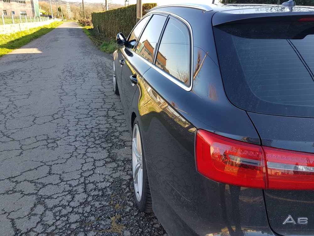

fcbA4 Publicado 24 de Diciembre del 2018 Denunciar Publicado 24 de Diciembre del 2018 (editado) Estoy yo ahora con un tema parecido para mi A4 B9 Avant. Después de buscar bastante. esto es lo que he encontrado; hay que considerar la parte "técnica" y la legal. Sobre la parte legal (además del famoso máximo de cambio de ancho de vías +-3cm), me autocito: hace 6 horas, fcbA4 dijo: Bueno, después de pasarme un buen rato en internet, creo que ya tengo más claro esto. He revisado hasta el "Manual de procedimiento de inspección de las Estaciones de ITV,(v7.2.2), pero no viene detallado. • Todos los vehículos deberán incorporar dispositivos guardabarros que protejan a los demás usuarios de proyecciones de piedras, barro, hielo, nieve o agua.• En la zona formada por los planos radiales desde el centro de la rueda a 30º por delante y 50º por detrás, la anchura del guardabarros será superior a la anchura de la rueda Es decir, que para comprobar si la rueda sobresale de la carrocería, no es suficiente con comprobarlo respecto al punto más externo del guardabarros, sino que hay que verlo en una zona comprendida entre las dos líneas rojas que he pintado debajo (la trasera, normalmente debería coincidir con el aletín que traen los B9 con ruedas 245): Si sobrepasáis esta zona, la solución sería poner unos "mini" aletines como los que traen de serie algunos modelos, que según ley hay que homologar (otra cosa es que al ser el de serie, en la ITV no se den cuenta y alguno decida no homologar...) En cuanto al técnico, hay varios aspectos: - al cambiar el et, seguramente cambies el pivote de la suspensión. Por lo que he leído, esto es despreciable en cambios menores a 5mm, y en el foro hay gente que ha cambiado 10mm y no han notado nada. Pero en cambios sustanciales, el volante puede vibrar más en baches, y hacer el coches más inestable en frenadas fuertes o con lluvia. - espacio interno con frenos y amortiguación. Normalmente, al reducir el et manteniendo mismas ruedas, dejas más espacio por lo que no debería haber problema. Sí puede ser un problema al aumentar el et, ya que el neumático puede chocar en la amortiguación. - Por supuesto, si tienes una suspeción muy baja, y hacer una reducción extrema de et, acercas mucho el neumático a la carrocería, y podría llegar a chocar en baches. Mi recomendación personal es una reducción del et de hasta 5mm, y "forzando" mucho, de hasta 10mm, siempre y cuando se cumpla la parte legal y no haya interferencias con la carrocería. Editado 24 de Diciembre del 2018 por fcbA4 Responder
