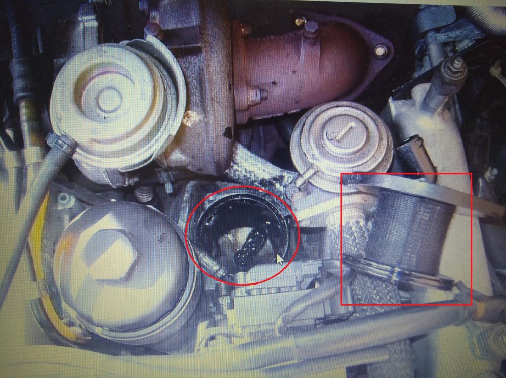

a4quattro Publicado 14 de Diciembre del 2018 Denunciar Publicado 14 de Diciembre del 2018 hace 12 horas, Luisjesusmm dijo: No lo sé. Esta tarde desconecté todo y volví a conectar. Dije... A ver si se resetea y ahora empuja como debe ser. Me di una vuelta y nada. Lo mismo. Desconozco si existe o no. Pudiera ser... Creo que ximo@6 se refiere al de recirculación de gases. Va situado en el centro del hueco que deja la EGR, pulmón del turbo y filtro de aceite. Te subo una foto, marcado con un circulo rojo. El filtro desmontado es el marcado con un cuadrado rojo. Había dos modelos, uno que se atoraba y que Audi rediseño. Responder
a4quattro Publicado 14 de Diciembre del 2018 Denunciar Publicado 14 de Diciembre del 2018 (editado) Aquí tienes los pasos que realizó el forero A&_2.5TDI_V6 hace uños años. Esta muy bien explicado. Y otro en inglés con buenas fotos: https://www.audi-sport.net/xf/threads/replacing-crankcase-breather-on-2-5-v6-tdi-photos-and-description.54242/ Editado 14 de Diciembre del 2018 por a4quattro Responder
