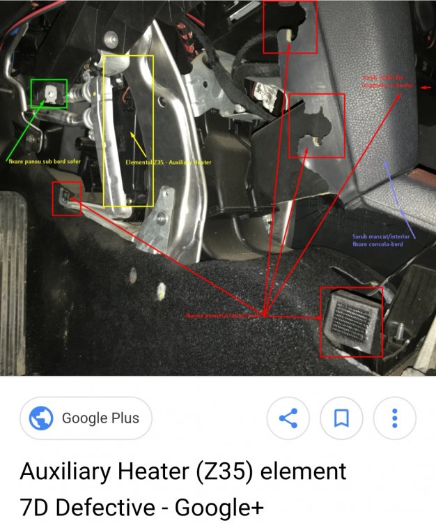

Sp4iK Publicado 2 de Marzo del 2019 Autor Denunciar Publicado 2 de Marzo del 2019 Buenas, por fin me he puesto con el vagcom y he introducido el cambio en la inyección en el arranque en caliente, a ver qué tal va. De paso, como es lógico, he echado un vistazo a ver qué me pillaba el chisme y me ha detectado varios fallos que os querría consultar. A ver si me podéis iluminar con alguno y voy metiéndole mano poco a poco al tema. Responder
korny1976 Publicado 2 de Marzo del 2019 Denunciar Publicado 2 de Marzo del 2019 En 2/3/2019 a las 11:41, Sp4iK dijo: Buenas, por fin me he puesto con el vagcom y he introducido el cambio en la inyección en el Expand El del motor para e ser el motor de la mariposa q no hace su funcion se suelen roper los dientes del engranaje, los de el climatizador hay una pieza defectuosa y otro fallo se podría borrar, te adj foto y el del la cerradura Responder
