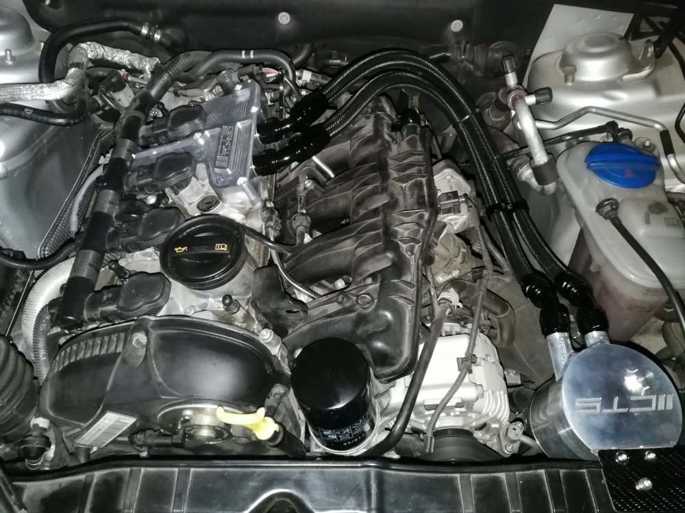

Tonivillaran Publicado 12 de Diciembre del 2018 Denunciar Publicado 12 de Diciembre del 2018 Buenas compañeros Abro este hilo porque no he encontrado información sobre decantadores para nuestros b8 tfsi. No se si ya se ha hablado anteriormente (avisadme si hay info para borrar este hilo porfa), estoy muy interesado en este tema, ya que nuestros motores son propensos a acumular suciedad en los conductos de admisión y me parece una buena idea montar un decantador de aceite que minimice este problema . He encontrado varias marcas que fabrican decantadores específicos para nuestros coches con motor ea888 y el que más me ha llamado la atención es el de cts turbo: http://www.ctsturbo.com/cart/products/CTS_Turbo_B8_B8_5_A4_A5_Q5_Oil_Catch_Can_Kit-4508-0.html ¿Alguien ha montado este o alguno parecido y pueda arrojar algo de luz a este tema? Saludos! Responder
Tonivillaran Publicado 25 de Diciembre del 2018 Autor Denunciar Publicado 25 de Diciembre del 2018 He comprado el kit cts turbo si hay interesados haré un tutorial de su instalación. Feliz Navidad! Responder
Tonivillaran Publicado 2 de Enero del 2019 Autor Denunciar Publicado 2 de Enero del 2019 Kit instalado y funcionando, veremos que resultado da. Responder
WAJE Publicado 3 de Enero del 2019 Denunciar Publicado 3 de Enero del 2019 Tiene una pinta increible, enhorabuena. SALUDOS Responder

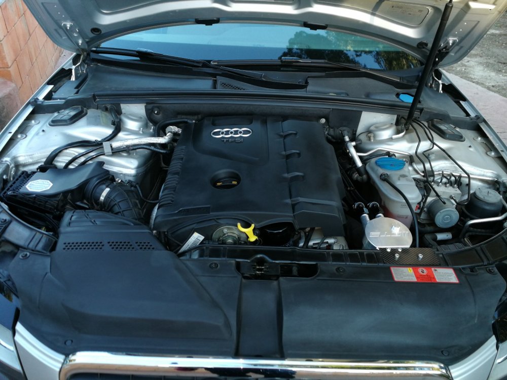

Tonivillaran Publicado 3 de Enero del 2019 Autor Denunciar Publicado 3 de Enero del 2019 hace 11 horas, WAJE dijo: Tiene una pinta increible, enhorabuena. SALUDOS Con el cubre motor y todo bien colocado casi no se aprecia que lleve nada puesto. Iré informando sobre el resultado que da. Responder

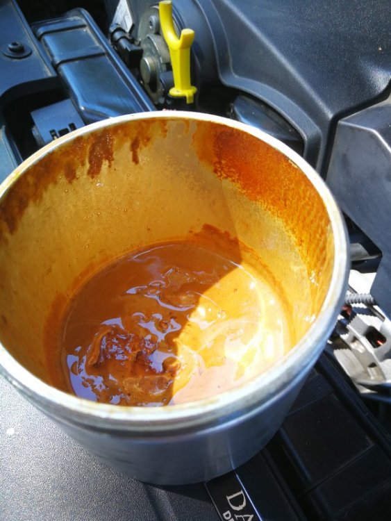

Tonivillaran Publicado 27 de Mayo del 2019 Autor Denunciar Publicado 27 de Mayo del 2019 Después de 10.000 km este es el resultado. Unos 300ml de una pasta densa de suciedad. Basándome en el resultado obtenido, veo muy conveniente el uso del decantador para evitar que todo esto se lo traguen los conductos de admisión y culata. No me extraña que con 100.000 km se tenga que hacer limpieza de culata y admisión debido a este problema. Responder

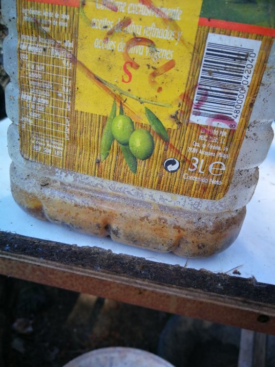

genesis Publicado 16 Enero Denunciar Publicado 16 Enero Yo ya llevo instalado mi decantador genérico en mi 3.0tdi , es muy muy aconsejable sobre todo en motores turbo + inyección directa, dejamos así de meter veneno puro a turbo, intercooler, marposa de admisión, colestores de admisión, cilindros, valvulas....etc vamos un despropósito con estas cositas que les hacen a los motores y con el paso de los kms, ya tu lo reparas......hacedlo y en el 2.0tdi es sencillísimo, totalmente recomendable!!!! Responder
