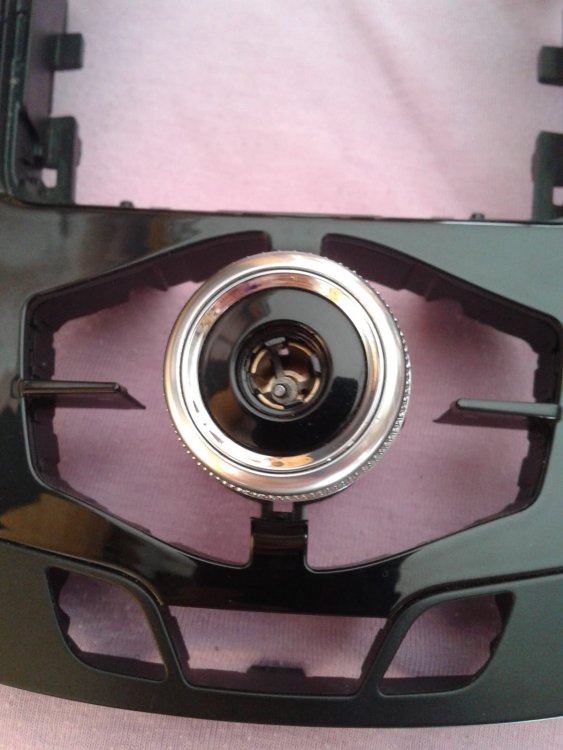

¿Sabe alguien de que manera puedo arreglar el botón central del mmi 3g?. La pintura se le esta cayendo por algunas zonas y no veo nada para restaurarlo o cambiarlo.
Seria este botón de la foto (esta foto es de Internet) y lo cromado esta deteriorado por la parte de dentro, donde se une con el centro negro, no se si me explico.
Gracias.

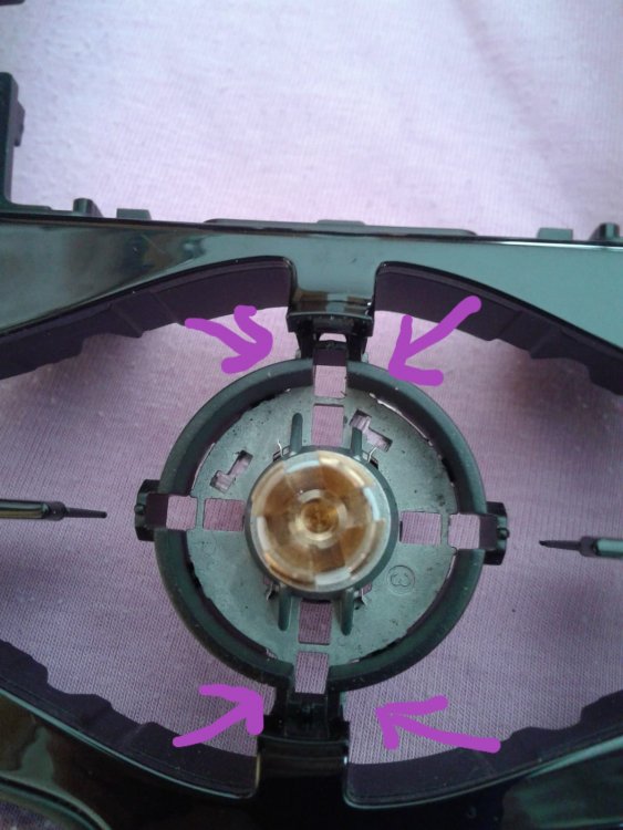

Ese botón no lo sacaras jamás en la vida sin desmontar la consola
Observa las IMAGENES:
La base del propio botón la tiene en esa placa que te indico con flechas

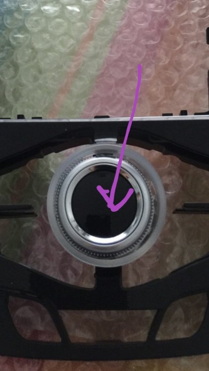

Si tuvieras el botón con joystick aún....podrías cambiar el pre-marco NEGRO.
Si quieres cambiar solo el embellecedor como esta foto:
Una vez un usuario lo consiguió sacar....pero para ello necesitas una broca y realizar un orificio, romper eso!!! Luego ya podrías cambiarlo.
Pero tendrás que desmontarlo del botón nuevo, para sacar ese embellecedor.
Dado que ya te planteas o tienes el botón entero, yo lo mejor que veo es que desmontes la consola y de paso lo dejas todo nuevo, acabarás antes.
