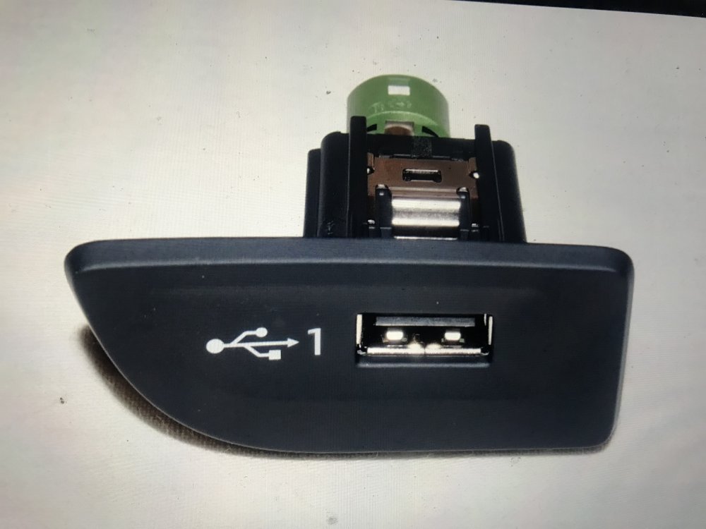

Fran_luis Publicado 15 de Diciembre del 2018 Denunciar Compartir Publicado 15 de Diciembre del 2018 Muy buenas, hace unos dias compre el interfece carplay con camara trasera en ih automotive(madrid) una pasada..! para un 8v de 2015 sin navegador, y el otro dia un amigo se compro el restyling que incorpora una toma usb frontal y carplay de fabrica y me entraron las ganas de hacerme un brico y comprar esa toma y hacer el agujero y conectar ahi la interface ahi mi duda , si sabeis como desmontar la consola central? Porque intente mirar el hueco accediendo desde la guantera pero hay muchos cables y no quiero liarla al taladrar un saludo Responder Enlace al comentario Compartir en otros sitios web More sharing options...

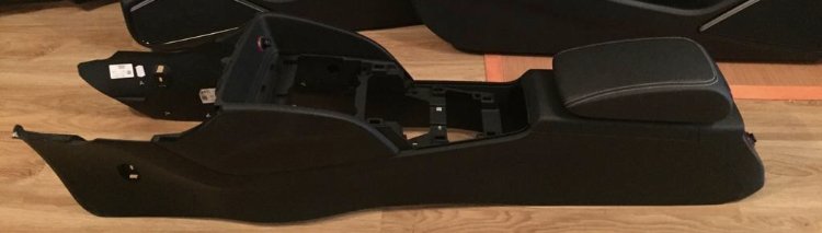

FrA1l3 Publicado 21 de Diciembre del 2018 Denunciar Compartir Publicado 21 de Diciembre del 2018 Hola, Para acceder a donde quieres poner el usb, tienes que desmontar completamente el tunel central. Sacar el embellecedor de la palanca de cambios, botonera consola central y por último toda la pieza completa del medio, no hay otra forma. Quizás te interese más taladrar directamente el hueco desde fuera, para pasar los cables el brazo da de sobra desde la guantera. Yo es lo que haría. Responder Enlace al comentario Compartir en otros sitios web More sharing options...

Torvic Publicado 30 de Enero del 2020 Denunciar Compartir Publicado 30 de Enero del 2020 En 21/12/2018 a las 13:21, FrA1l3 dijo: Hola, Para acceder a donde quieres poner el usb, tienes que desmontar completamente el tunel central. Sacar el embellecedor de la palanca de cambios, botonera consola central y por último toda la pieza completa del medio, no hay otra forma. Quizás te interese más taladrar directamente el hueco desde fuera, para pasar los cables el brazo da de sobra desde la guantera. Yo es lo que haría. A que te refieres , a no desmontar y hacerlo desde el frente? Responder Enlace al comentario Compartir en otros sitios web More sharing options...
RoDiK Publicado 30 de Enero del 2020 Denunciar Compartir Publicado 30 de Enero del 2020 hace 1 hora, Torvic dijo: A que te refieres , a no desmontar y hacerlo desde el frente? para meter el modulo desmontas totalmente la guantera. desde hay deberias llegar hasta donde agujerees para pasar el cable sin sacar la consola central. Responder Enlace al comentario Compartir en otros sitios web More sharing options...

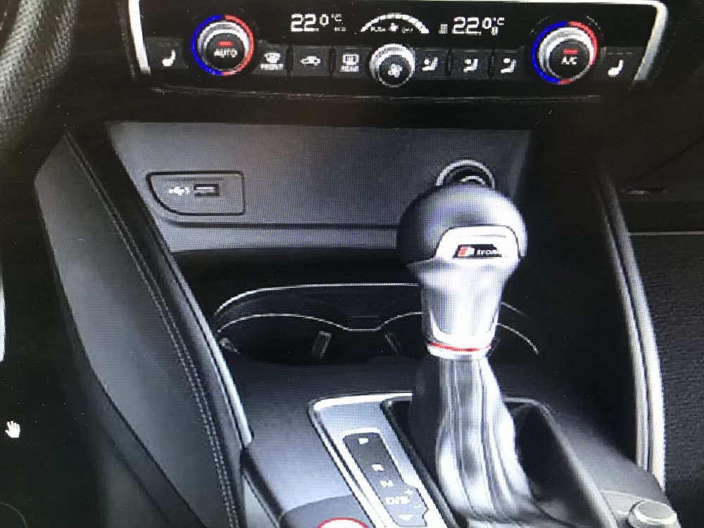

FrA1l3 Publicado 30 de Enero del 2020 Denunciar Compartir Publicado 30 de Enero del 2020 hace 1 hora, Torvic dijo: A que te refieres , a no desmontar y hacerlo desde el frente? Tirar de dremel si quieres meterlo donde viene el restyling Pero puedes encajar el puerto USB en el hueco del mechero Responder Enlace al comentario Compartir en otros sitios web More sharing options...

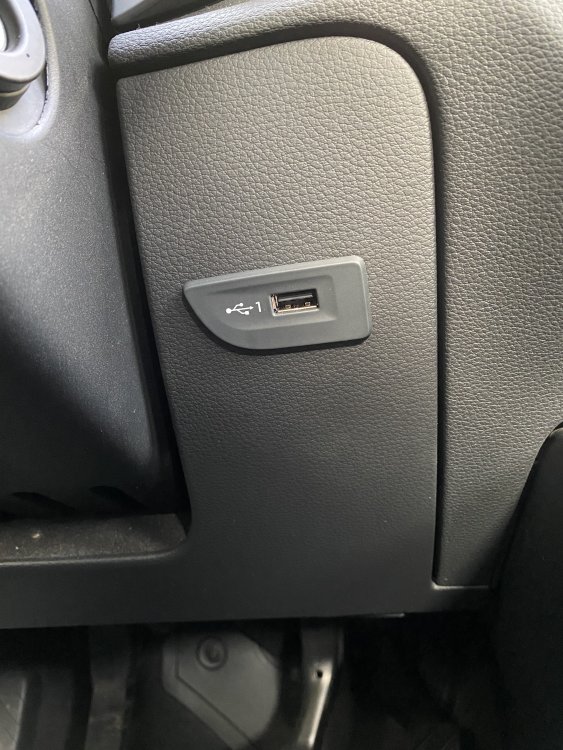

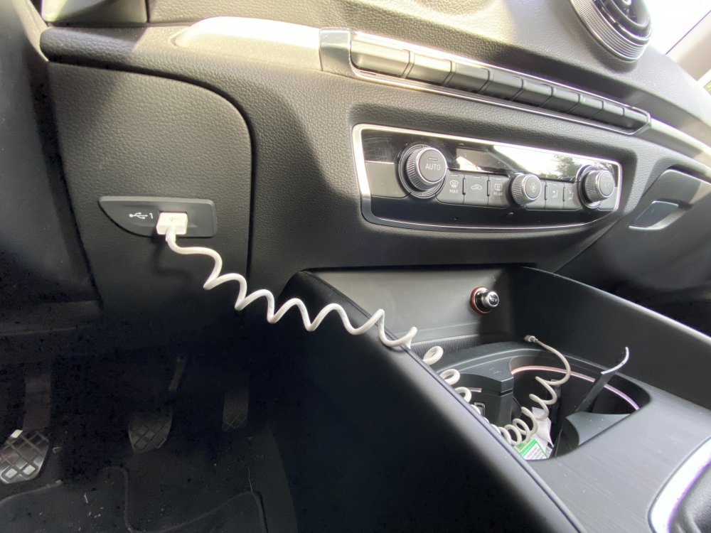

Fran_luis Publicado 30 de Enero del 2020 Autor Denunciar Compartir Publicado 30 de Enero del 2020 Hola chicos. Al final desmonte donde el reposa bebidas y metí la mano por debajo y vi que había poco hueco para poner el enchufe empotrable Original y pasaba de poner uno no original y me decido por un sitio que no esta mal y no molesta Responder Enlace al comentario Compartir en otros sitios web More sharing options...
