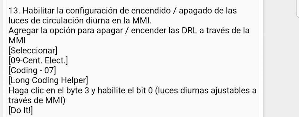

torrebasetes Publicado 25 de Diciembre del 2018 Denunciar Publicado 25 de Diciembre del 2018 Tienes ke habilitarlo en Unidad 09 para verlo en MMI Responder
pit240 Publicado 28 de Diciembre del 2018 Autor Denunciar Publicado 28 de Diciembre del 2018 En 25/12/2018 a las 21:05, torrebasetes dijo: Tienes ke habilitarlo en Unidad 09 para verlo en MMI Expand Lo intentaré gracias Responder
pit240 Publicado 29 de Diciembre del 2018 Autor Denunciar Publicado 29 de Diciembre del 2018 Hecho! Con el obd eleven jejej. He seguido los pasos y me ha funcionado. Gracias. Responder
