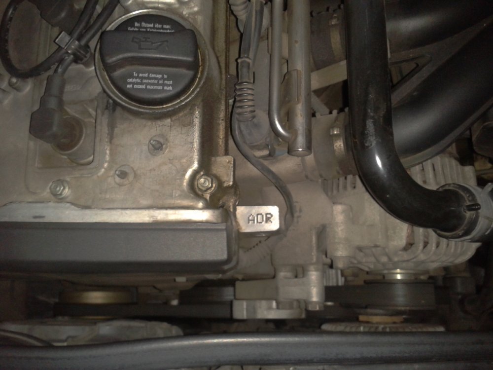

Athabasco Publicado 18 de Enero del 2019 Denunciar Publicado 18 de Enero del 2019 En el motor sale aqui: En mi caso es ADR, despues hay una etiqueta en el lateral derecho del hueco de la rueda de recambio que sale todos los datos del coche y ahi tambien sale y que debe coincidir con la ficha tecnica, eso es una manera de saber si han cambiado el motor... Responder
