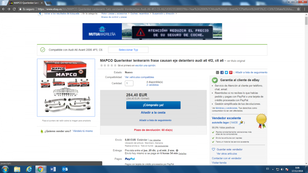

tete23 Publicado 17 de Diciembre del 2018 Denunciar Publicado 17 de Diciembre del 2018 buenos dias, parece que me voy a decidir por cambiar suspensión mas todos los brazos(aunque solo tengo rota la pieza con forma de C,, pero las otras no deben estar muy bien ya)... en suspension montare la KYB no se cual modelo pero KYB y en brazos estoy en los MEYLE hd que son 500€ o estos que no tienen mala pinta... alguno ha montado estos!? saludos. Responder
millen Publicado 17 de Diciembre del 2018 Denunciar Publicado 17 de Diciembre del 2018 (editado) Hola El consejo de varios del foro que hemos hecho el cambio de brazos es que los pongas buenos, de calidad OEM, pues es mucha mano de obra y segundas marcas pueden salir mal... Editado 17 de Diciembre del 2018 por millen Responder
juliaars2000 Publicado 17 de Diciembre del 2018 Denunciar Publicado 17 de Diciembre del 2018 A mí no me hace muchas gracia no me preguntes porque aunque compre un kit de filtro para la caja de cambios y muy contento. Yo tiraría por debido bilstein, lemforder , meyle Responder
a4quattro Publicado 17 de Diciembre del 2018 Denunciar Publicado 17 de Diciembre del 2018 Entre los MAPCO y MEYLE yo tiraría por los segundos. En amortiguación Blistein o en tal caso como alternativa los KYB que comentas, creo que en este caso son los Ultra SR los deportivos. ¿Llevas SLine, sport o la standard?. Responder

Serjio Publicado 17 de Diciembre del 2018 Denunciar Publicado 17 de Diciembre del 2018 Monta meyle HD sin dudar. Los mapco duraban muy poco, con lo cual pagarás dos veces. Responder
tete23 Publicado 17 de Diciembre del 2018 Autor Denunciar Publicado 17 de Diciembre del 2018 gracias! Llevo suspensión normal o eso creo con rueda 225/50/17 98y no muy bonitas ni seguras pero MUYYY COMODAS. Responder
juliaars2000 Publicado 17 de Diciembre del 2018 Denunciar Publicado 17 de Diciembre del 2018 Yo ando mirando, me llama por precio/calidad febi pero me parecen un poco caras y estoy pensando en JP-Group.... 90€ los brazos de arriba. Responder
