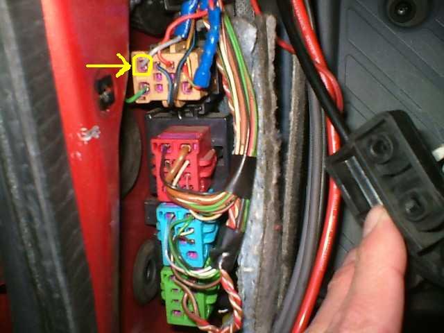

Markazos Publicado 18 de Diciembre del 2018 Denunciar Publicado 18 de Diciembre del 2018 es algo así y está dentro de una espuma de color morron-verde-gris... Responder

Darkniife Publicado 18 de Diciembre del 2018 Autor Denunciar Publicado 18 de Diciembre del 2018 Responder
