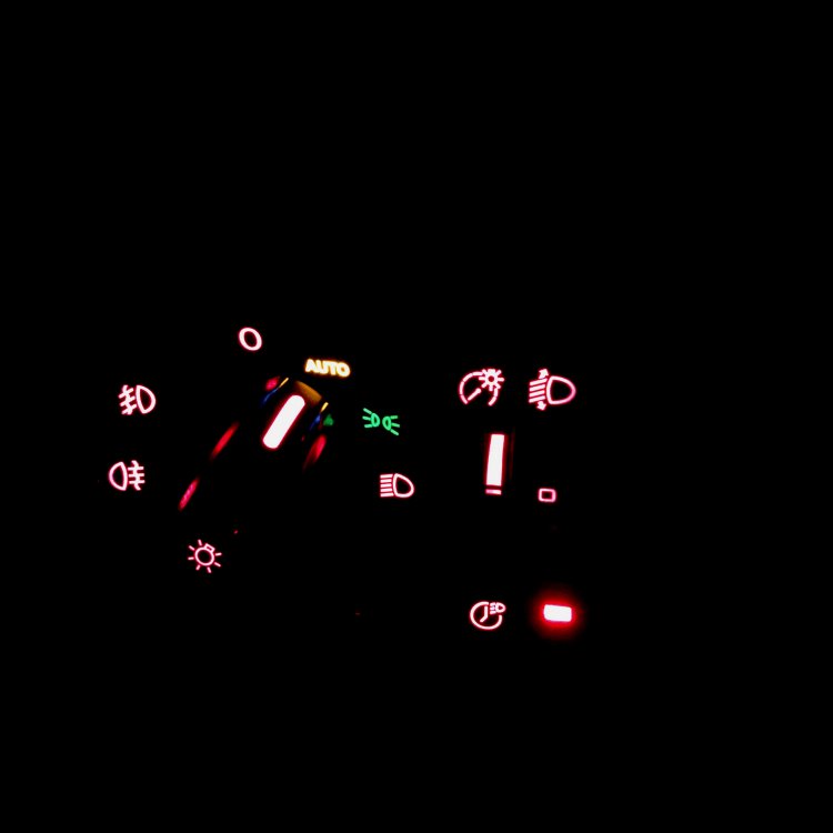

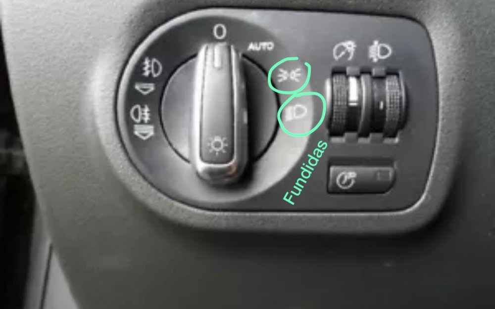

RaulCS Publicado 18 de Diciembre del 2018 Denunciar Publicado 18 de Diciembre del 2018 (editado) Hola gente, Resulta que de un tiempo a ahora noto que la ruleta tiene menos luces encendidas. De hecho ahora empieza a parpadear la de color verde y según qué día se queda fundida o apagada. Adjunto imagen abajo. La que esta mas a la derecha la tengo ya totalmente fundida. Llevo luces automáticas y no sé si puede tener o no relación el hecho de llevar interfaz Dension ya que desde entonces noto también que el Fis hace cómo diferentes tonalidades de subida y bajada cómo si fuesen picos de tensión y la intensidad de la pantalla sube o baja, (hay que mirarlo muy fijamente pero lo hace). ¿Alguien con este problema y si puedo estar en lo cierto? Invoco a @Lazpi y @rhapluisody por si todavía lleváis Dension y os haya pasado. Mil gracias. Editado 18 de Diciembre del 2018 por RaulCS Responder

Lazpi Publicado 18 de Diciembre del 2018 Denunciar Publicado 18 de Diciembre del 2018 Ostras! Pues ando poco con el A3, pero justo el domingo me di cuenta de que la luz verde de la ruleta no se encendia y pense 'esto era asi, o se a fundido'? Asique, otro afectado mas por el LED fundido. Sigo llevando el Dension, aunque ya no lo use desde que puse el RNS-E (me es mas comodo las SD) Espero cambiar la luna delantera el primer trimestre de 2019 y poner luces Auto y cambiar la ruleta, asique tampoco le he dado mas importancia...pero SI, el LED esta fundido, pero no tengo parpadeos en el FIS. Un saludo Responder

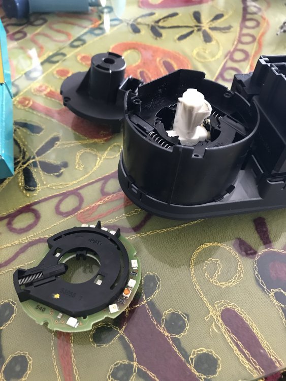

RaulCS Publicado 22 de Diciembre del 2018 Autor Denunciar Publicado 22 de Diciembre del 2018 (editado) En 19/12/2018 a las 19:18, korny1976 dijo: De nada lleva unas pestañas como de latón o cobre q hay q hacer q hagan contacto Ya me ha llegado el mando nuevo y se encienden todas. He desmontado mi antiguo mando pero sólo accedo a una especie de placa redonda con leds por el borde. He presionado ya que es lo unico que puedo hacer pero poco mas. Me da cosa tener que tirar la ruleta ya que no la puedo ni vender. Editado 22 de Diciembre del 2018 por RaulCS Responder
