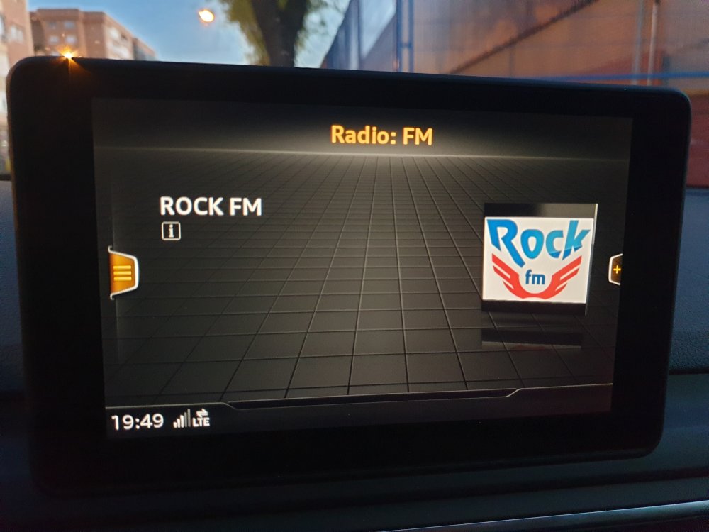

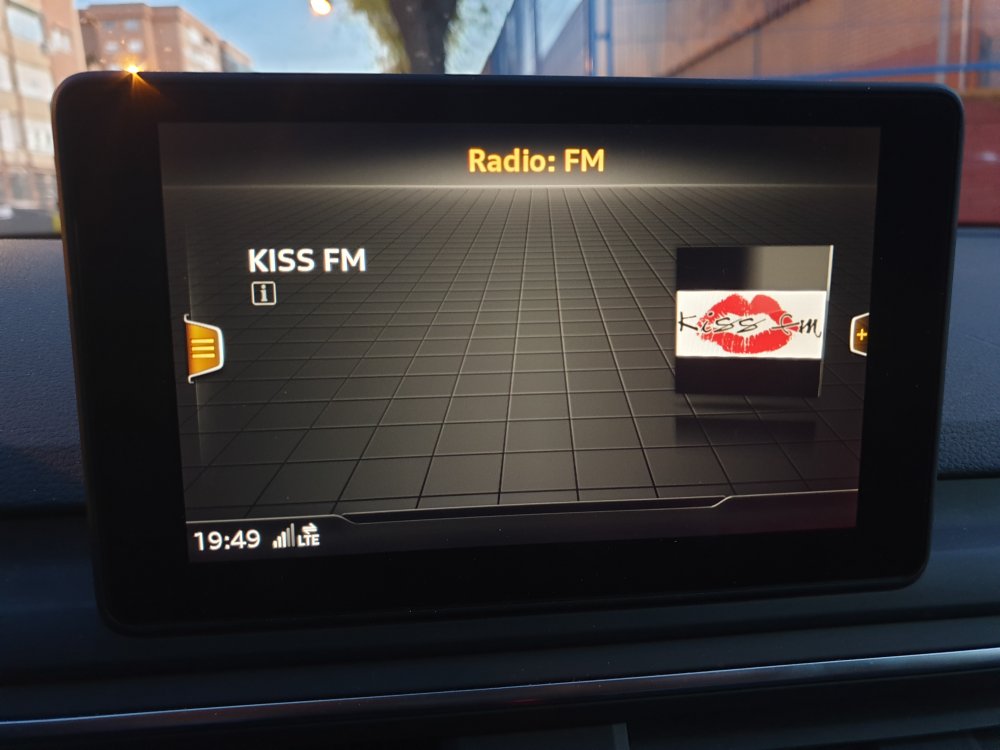

Al de la ciudad del automovil lo llevo yo también, a la calle aguacate fui cuando me lo actualizaron a mi... a mi me pusieron entonces la 0159...
a ver si puedes ver si salen los iconos de las emisoras, yo veo las portadas de los discos, las emisoras no.
gracias por la Info, antes de que salga el coche de garantía se lo diré a ver si me lo actualizan.
hace 11 horas, OSVALDOA4AVANT dijo:

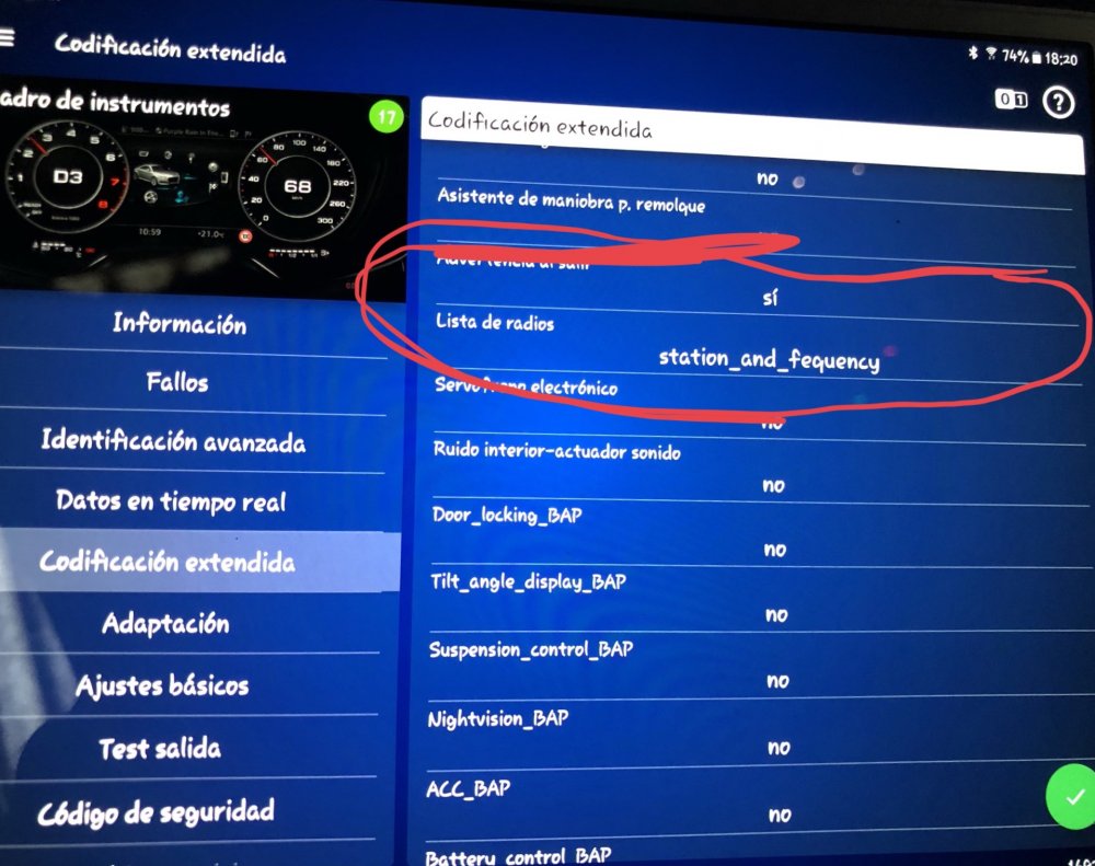

Podéis miraros como lo tenéis con el obdeleven, a mi se me ve todo, mirar cómo tenéis esa adaptación e igual con cambiarlo sobraría.
hace 20 horas, OSVALDOA4AVANT dijo:
Se ven perfectamente
