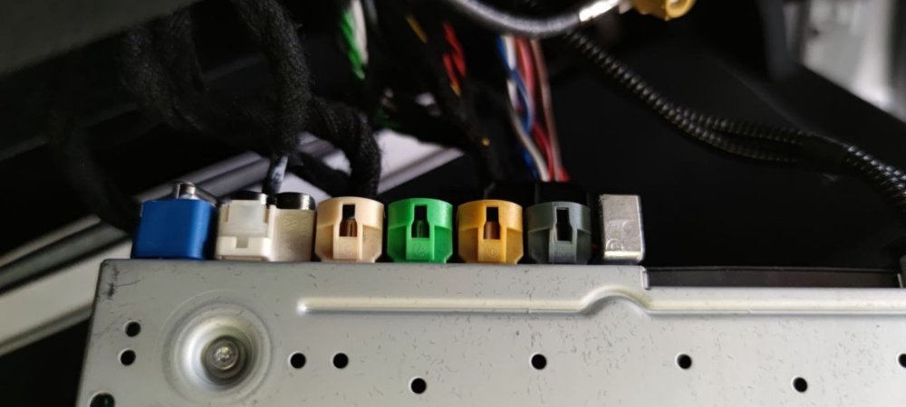

hola, estoy montando una camara trasera en un E-tron pero las unidades MMI que veo en lo tutoriales y videos no son como la mia.
el problema es que no se que cable es que tengo que puentear con el video.
me explico en los otros tutos hay solo dos conectores que van a la unidad MMI
Pero en mi unidad hay 4 cables y ninguno corresponde con el color.
Alguien me puede decir cual es que tengo que puentear con la unidad para poder poner la camara trasera???
Gracias
Estaba por comentar lo mismo que el compañero @qwertyuisino das más especificaciones es difícil darte una mano.. Aquí muchos hemos instalado la cámara trasera y con gusto te daremos una mano pero danos más datos de tu auto así vemos como poderte ayudar
