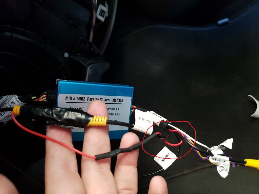

No, solo hay 1 cable tanto de positivo como de negativo, un rojo y un negro. Los demás que hay de colores no los he utilizado tal y como se pone en el brico.

Yo para la camara delantera he empalmado en el mismo cable que la trasera,  osea  del interface salen dos cables uno rojo y uno negro,  pues en esos cables empalmé los de las dos camaras,  dos rojos al rojo y dos negros al negro y funciona perfectamente.

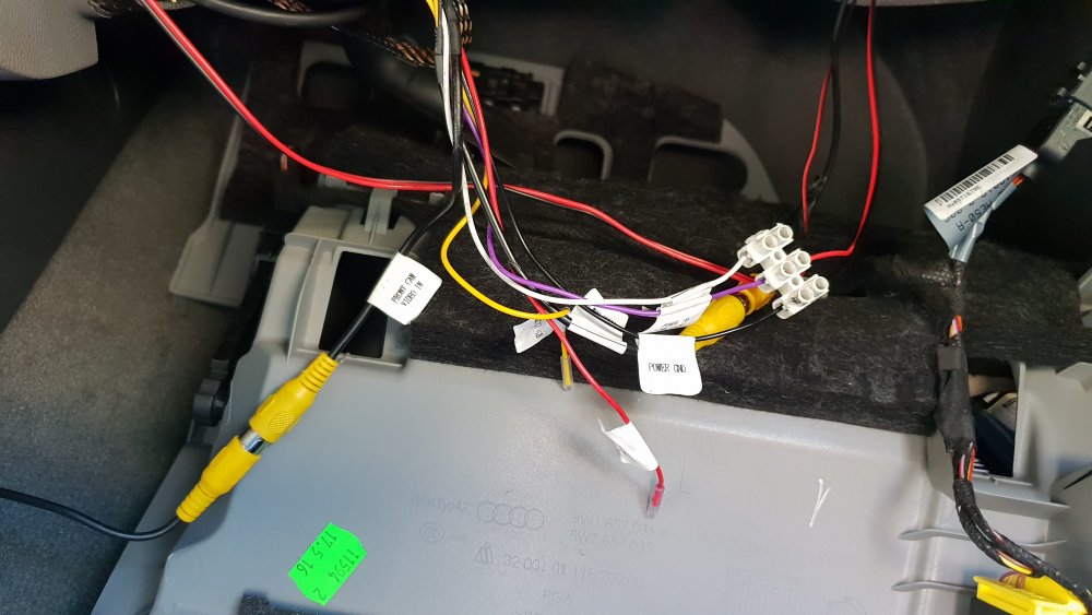

Estoy ahora mismo en el coche, he probado todas las combinaciones de jumpers, he cambiado el cable de alimentación rojo por el violeta y el amarillo, los he puesto por separado, juntos... no hay forma, solo sale la trasera, da igual que le pinché una o la otra.
En la foto ahora está el violeta alimentando, pero da igual, no coge la delantera ni por asomo

Por lo pronto, aunque no se ve bien, veo algo raro. El cable rojo que se ve abajo es el que use yo para dar corriente a la camara trasera y tu lo tienes sin usar.
  En 14/1/2019 a las 11:59, Carlherl dijo:
Expand
si,  pero dice que ha probado con ese tambien y no chuta.
