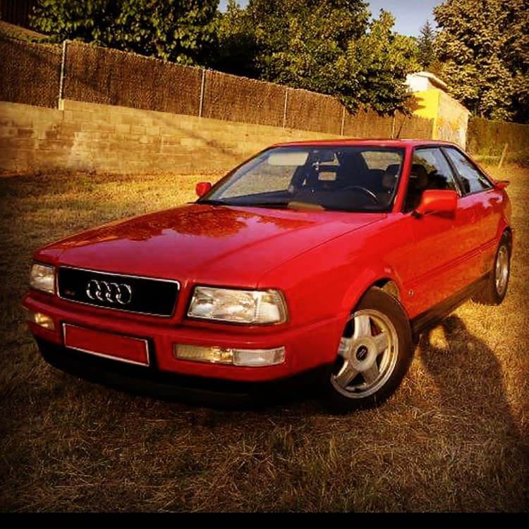

AudiZeta Publicado 20 de Diciembre del 2018 Denunciar Publicado 20 de Diciembre del 2018 Muy buenas a todos! Como algunos sabéis, estoy trabajando en restaurar un Audi Coupe 2.0 16v que heredé de mi padre y que, tonto de mi, lo abandoné en el jardín... La cosa esque estoy super contento con los resultados. El interior lo tengo ya que parece NUEVO. Una pasada... Conseguí arrancarlo hasta que salió la temida luz de INMOVILIZADOR, ese testigo naranja con el coche y la llave... Tengo entendido que eso solo se puede arreglar desmontando centralita y llevarla algún chispas especialista para que pueda anular esto, o bien codificar llave dejándote un buen pastizal en la Audi, o algo así... Yo optaría por la opción más fácil rápida y económica, me da igual llevar un testigo siempre encendido. Quiero que el coche arranque y seguir restaurando para después disfrutarlo. Perdón el tocho, y ahora las preguntas... ¿Dónde está la maldita centralita? He desmontado la guantera de debajo del volante y no veo nada. Sería interesante sacarla y llevarla algún sitio... (Soy de Barcelona, por si alguien sabe de algún especialista...) ¿Alguien conoce alguna solución a este problema? Tengo entendido que no es tan fácil como enchufar máquina y borrar fallo, es algo más complejo... Muchas gracias de antemano, prometo fotos! Las voy haciendo constantemente y valdrá la pena!! S2!!! Responder
