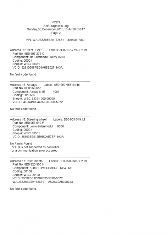

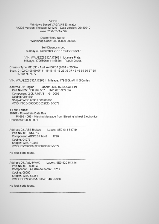

olivaress Publicado 30 de Diciembre del 2018 Autor Denunciar Publicado 30 de Diciembre del 2018 hola solo he podido copiar estos datos, si no es suficiente volveré a intentarlo. se que la centralita de confort tiene tres fallos, relacionados con la alarma del B6. Y también un fallo de la radio. En el módulo 16 no marca ningún fallo. Tengo una duda, no se la diferencia entre: No fault code found; y Fault found. Responder
Carlisu84 Publicado 30 de Diciembre del 2018 Denunciar Publicado 30 de Diciembre del 2018 hace 4 horas, olivaress dijo: Tengo una duda, no se la diferencia entre: No fault code found; y Fault found. No fault code found No hay fallos encontrados Fault found. Fallo encontrado Pudiera ser que activases el tempomat? mira este hilo que le sucedio algo parecido a un chico Responder
