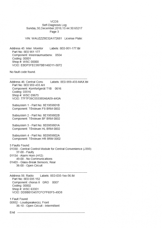

Carlisu84 Publicado 2 de Enero del 2019 Denunciar Compartir Publicado 2 de Enero del 2019 hace 11 horas, olivaress dijo: en esta parece que tambien existe un fallo con la centralita confort, Te entro agua/humedad alguna vez? Los otros dos son fallo de la alarma (es posible que se sulfatasen las pilas) y que el sensor de una ventanilla esta roto, bien por rotura del cristal o porque este dañado el cableado Responder Enlace al comentario Compartir en otros sitios web More sharing options...

olivaress Publicado 9 de Enero del 2019 Autor Denunciar Compartir Publicado 9 de Enero del 2019 Hola foro, Ya tengo el cable nuevo que me han traido,creo que no me sirve, se lo encargué a un familiar, es el vag 178. He mirado el disquito y solo hay opciones para activar, pero no pone nada de reprogramar, lo volveré a mirar con mas detenimiento, vaya plan. He desconectado el positivo de la batería, pero todavia no he tenido tiempo de rociar los contactos se la smls. Verificando con el vag me he dado cuenta que la centralita de confort, estaba un código 03516 de otra centralita, he puesto el 06730 que le corresponde y solo sale el fallo 01330 y 01134. Pero puede ser que despues de limpiar los contactos la tengo que cambiar por otra de segunda mano con la misma referencia, el problema es que no abre y cierra ni suben las ventanillas. pero con la llave puesta lo hace todo bien. ¿Puede ser un problema del mando? estoy en que no, por que me pasa con los dos mandos. Saludos y gracias. Responder Enlace al comentario Compartir en otros sitios web More sharing options...
Carlisu84 Publicado 10 de Enero del 2019 Denunciar Compartir Publicado 10 de Enero del 2019 En 9/1/2019 a las 21:04, olivaress dijo: He mirado el disquito y solo hay opciones para activar, pero no pone nada de reprogramar Buenas Olivares Este si te Sirve para codificar y calibrar la mayoria de los modulos, (no vale para casar nuevas llaves de encendido ni programarle mas potencia al coche) En 9/1/2019 a las 21:04, olivaress dijo: Verificando con el vag me he dado cuenta que la centralita de confort, estaba un código 03516 de otra centralita, he puesto el 06730 que le corresponde y solo sale el fallo 01330 y 01134. pues es un buen avance y yo no cambiaria tu slms ya que lo mas probable es que necesite la codificacion y calibrado. una pena que no estemos mas cerca porque lo hubieramos intentado entre los dos. En 9/1/2019 a las 21:04, olivaress dijo: el problema es que no abre y cierra ni suben las ventanillas. pero con la llave puesta lo hace todo bien. ¿Puede ser un problema del mando? estoy en que no, por que me pasa con los dos mandos esto es normal al desconectar la bateria, porque se desprograma todo. mete la llave en la cerradura y cierra el coche y mantenlo durante 10seg y acto seguido lo mismo pero abrir. ASi ya lo deberias de tener configurado. Responder Enlace al comentario Compartir en otros sitios web More sharing options...
