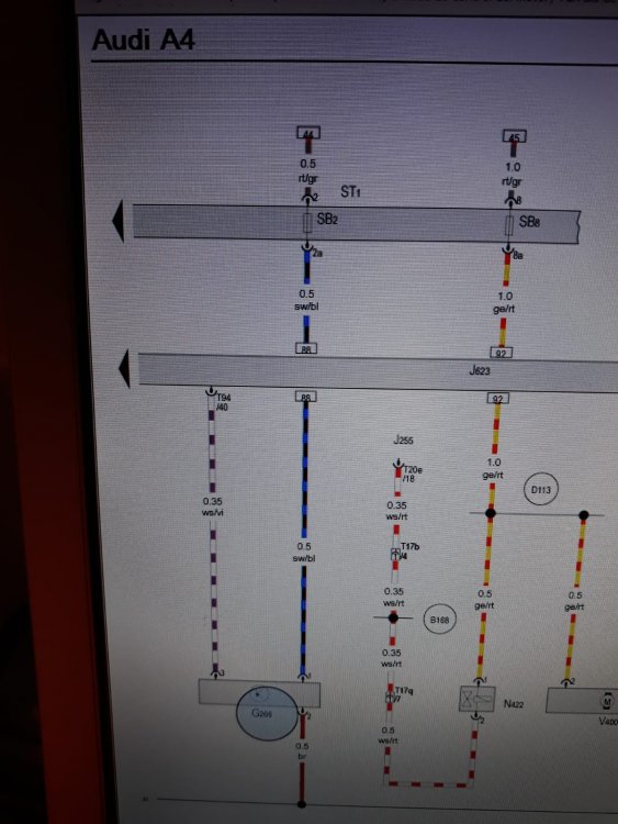

No tiene buena pinta ese asunto del conector quemado, posiblemente tengas algún fallo de continuidad por algún lado, esos cables de 0.35mm son endebles y algo ha ocurrido que lo han pasado mal.
hace 3 horas, Yeyulas dijo:
El electroventilador enciende por causas ajenas a la regeneración,  se enciende siempre que paro,las revoluciones están en su régimen normal y cuando conecto la máquina no me indica regeneración reciente, el vag com me indica fallo en sensor nivel aceite y pone que le llega señal baja (P0197 00 [032] - Signal too Low) he medido en el conector con el coche encendido y no llega señal
Con el coche encendido tendría que haber 12v en pin1. No te fíes del marrón masa, coge otra masa de referencia

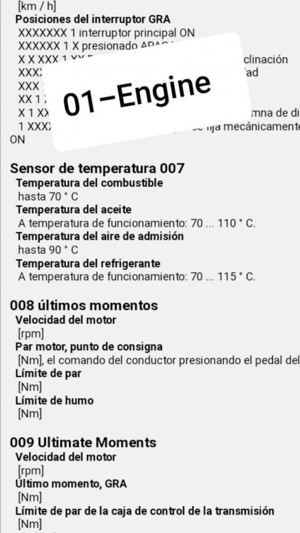

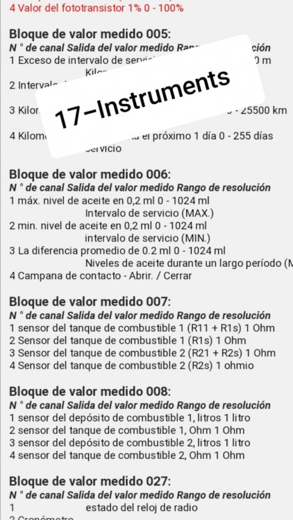

Tu sí que eres el GRAN MAESTRO!!!
Tememos más 😂😂😂
01-Engine medición de valores
Grupo 007
Temperatura
17-Instruments medición de valores
Grupo 006
Niveles
Por si tiene dudas del sensor!!!!

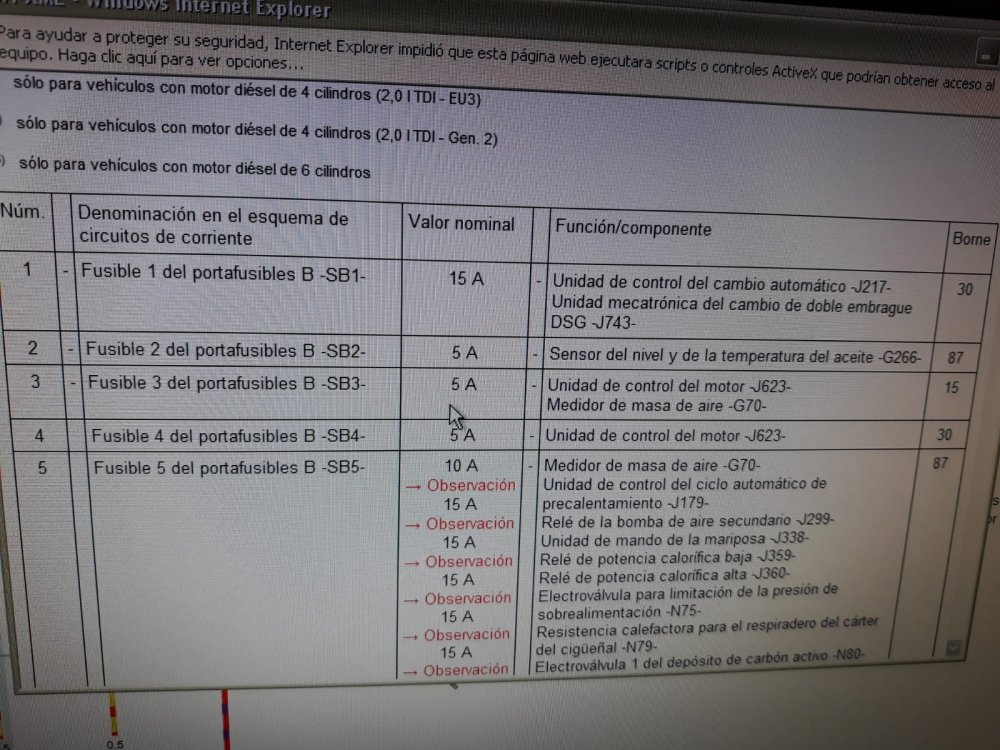

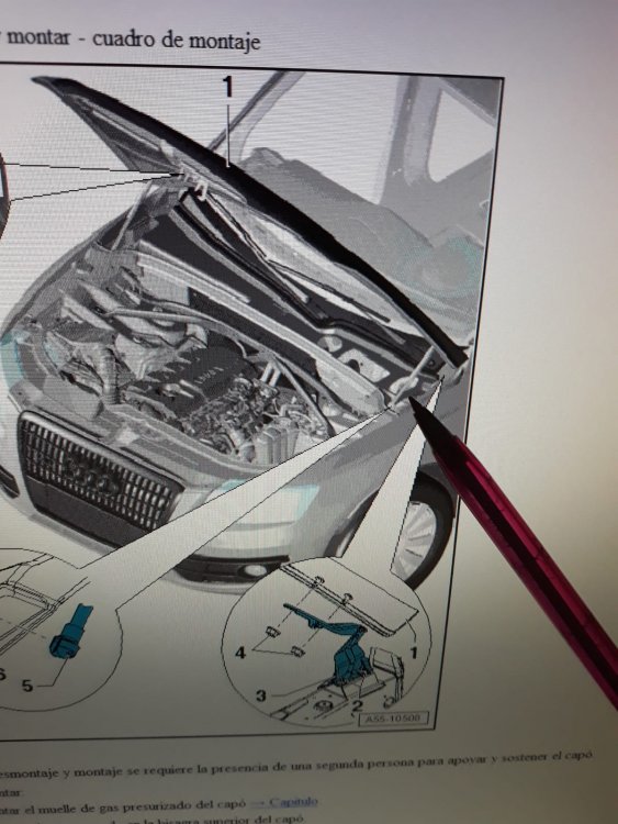

hace 3 horas, matraca dijo:
Siempre y cuando no tenga el fusible...requemao!!!
Caja aguas
Fusible 2 ...5 Amp
Suerte!!!!
Donde se encuentran eses fusibles? Disculpa mi ignorancia, he revisado los dos portafusibles de las puertas y el maletero,  muchas gracias por vuestros conocimientos cracks
Enlace al comentario
Compartir en otros sitios web

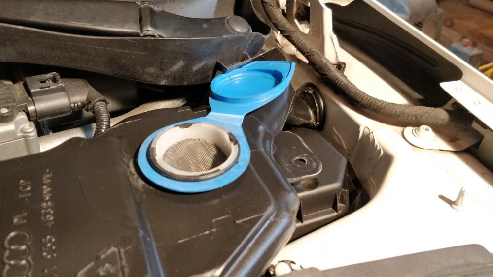

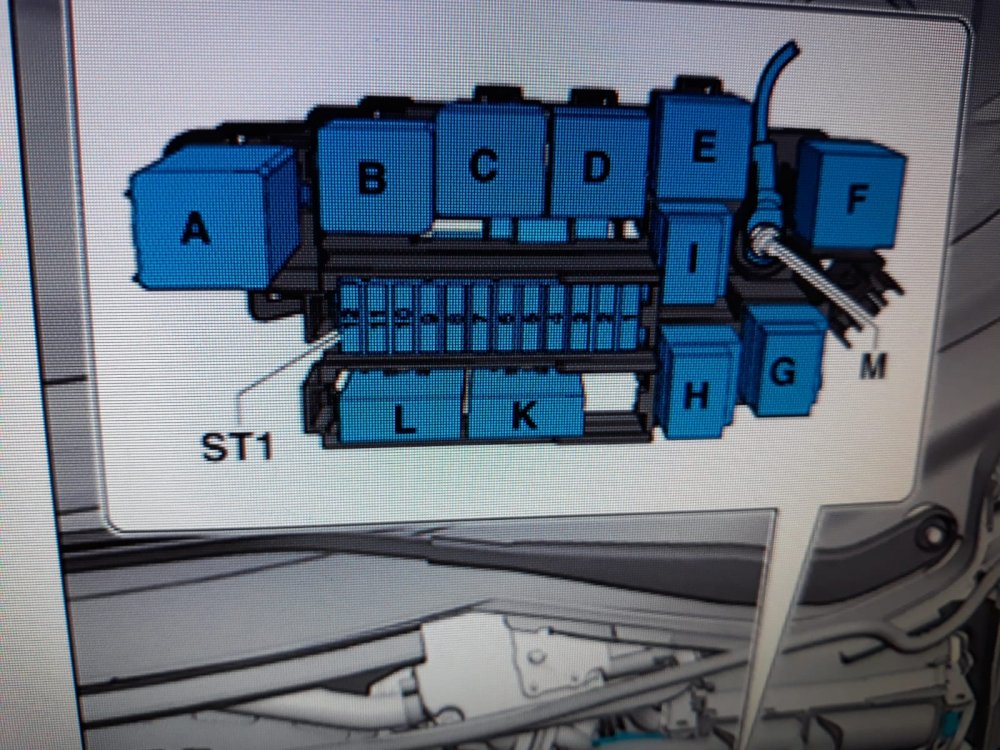

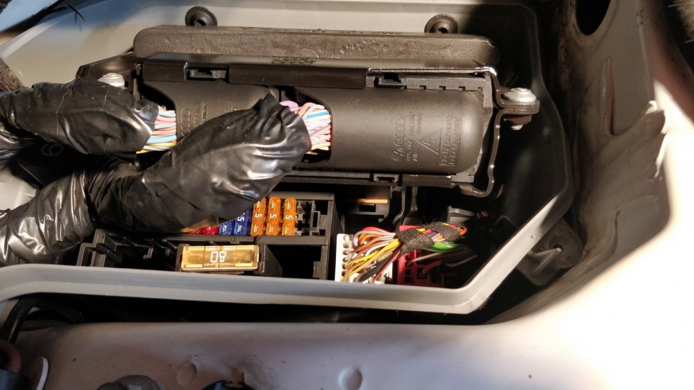

Da guerra acceder a la caja de relés y fusiblea, va debajo del primer depósito del limpia.
Hace unos meses estuve revisando la caja por si había problemas de humedades (esta en mal sitio ya que baja un río de agua por allí.
Lo más complicado es volver conectar el tubo de agua, hay que ponerle Fairy o algún "suavizante"

En 23/12/2018 a las 22:08, matraca dijo:
Caja aguas
Fusible 2 ...5 Amp
Muchísimas gracias,he sacado unas fotos pero no me deja subirlas por tamaño,ha sido tal cual: abrir/fusible5A/cerrar y ya funciona  el sensor y lo mejor que no arranca el electroventilador al parar, muchisimas gracias, teneis unas cervezas pagadas de este novato 😅😅😅
