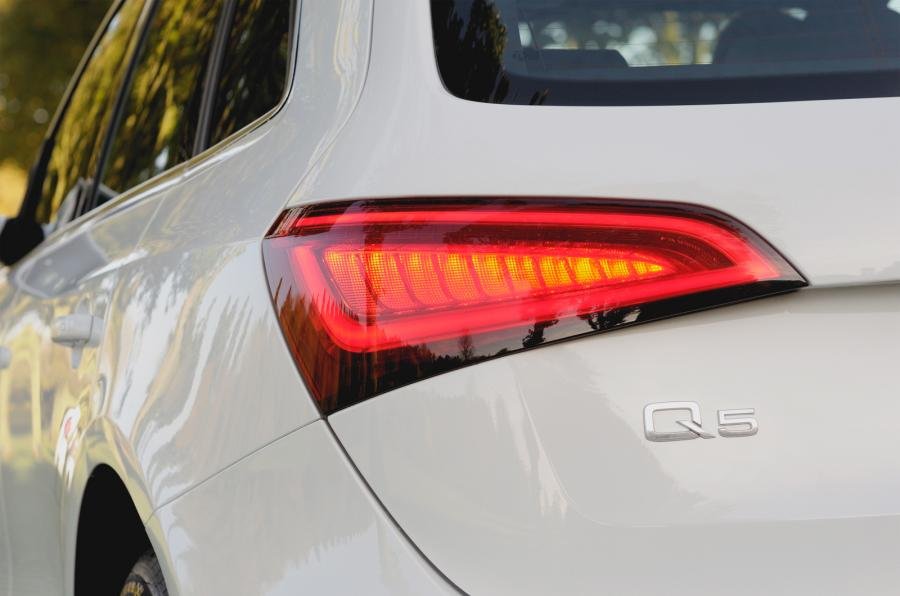

Tineo Publicado 22 de Diciembre del 2018 Denunciar Publicado 22 de Diciembre del 2018 Y en los delanteros se encienden las luces americanas, no?? Supongo que tienes pilotos traseros como estos A ver.si se pasa por aquí el compañero @matraca Responder

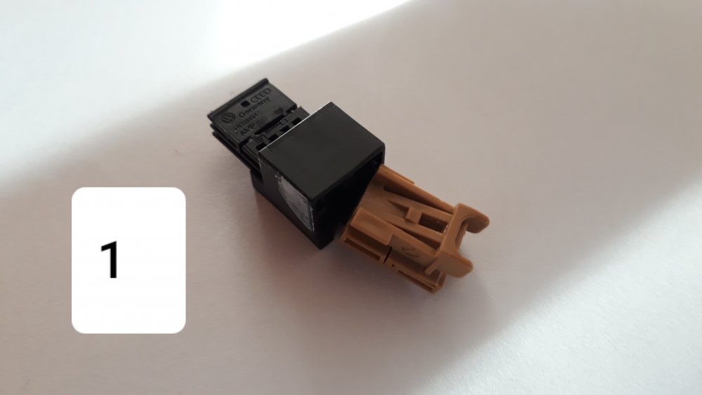

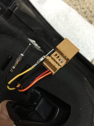

matraca Publicado 23 de Diciembre del 2018 Denunciar Publicado 23 de Diciembre del 2018 hace 19 horas, Juanchoguti dijo: Alguien me puede ayudar con este problema de adaptacion de luces del mercado americano al europeo? http://chng.it/LMb2sYdJtd Menudo mal trago. Viendo tu caso, y leído todo, voy a intentar dar un apunte:( leído en otro foro, que tienes el hilo abierto) FC -acudí a terceros para ver si podían reconfigurar el ordenador Te paso un enlace para que veas que es viable: https://www.audiworld.com/forums/q5-sq5-mki-8r-discussion-129/post-facelift-european-spec-tail-lights-coding-q5-part-numbers-2883472/ Ahora busca a esos terceros, y que repasen ese hilo. Me preocupa que no te hagan referencia en tal homologación de los faros delanteros, los cuales traen los marcadores laterales en ámbar, modelo AUDI Q5, integrados en los propios faros, esto también se puede anular con VCDS, eso lo solucionas, pero en la óptica te seguirá quedando el color ámbar del propio reflector, eso creo que quizás no les pase....... siendo ese el caso, no te quedaría otra que adquirir también los delanteros. Suerte. Responder

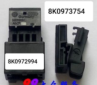

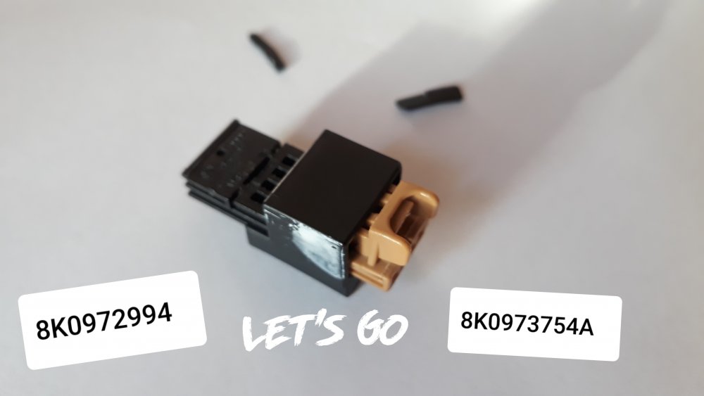

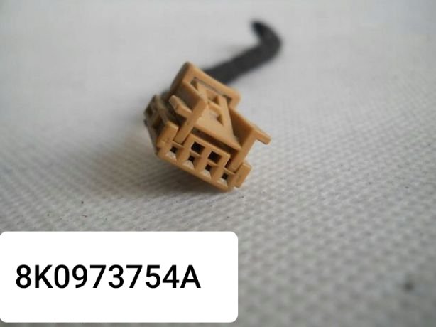

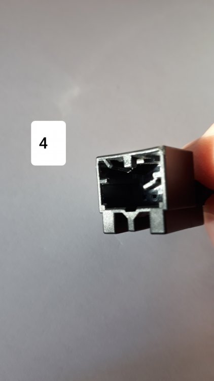

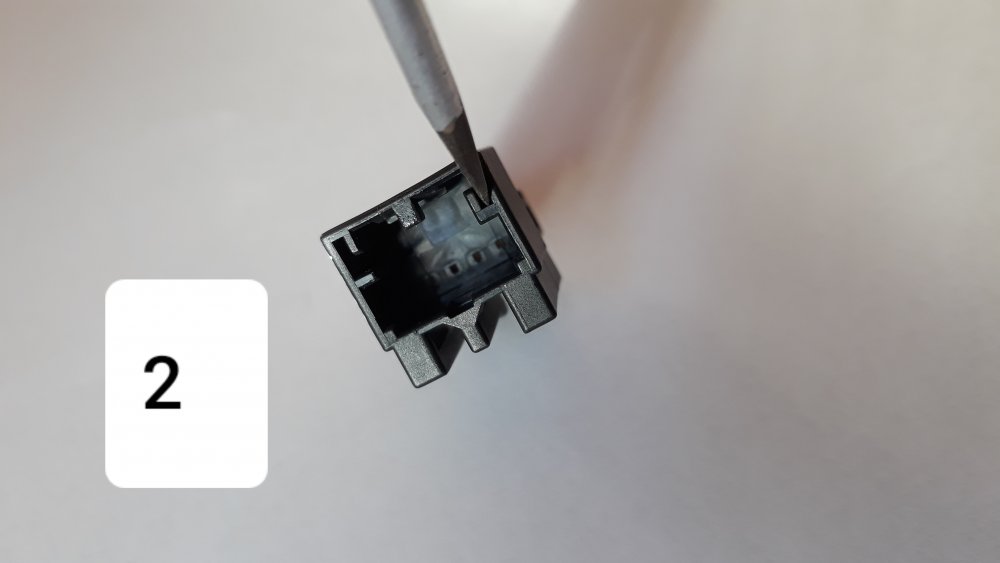

matraca Publicado 23 de Diciembre del 2018 Denunciar Publicado 23 de Diciembre del 2018 Un aporte más!!! Veo que los de audiworld no reparan en gastos!!! Cuando adquieren un faro ECE, para tal reconversión se molestan en comprar el conector Conector NEGRO en faros ECE 8K0972994 Al ver ese problema adquieren conector MARRÓN 8K0972994A Lo verás en el hilo..... Responder

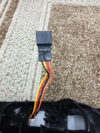

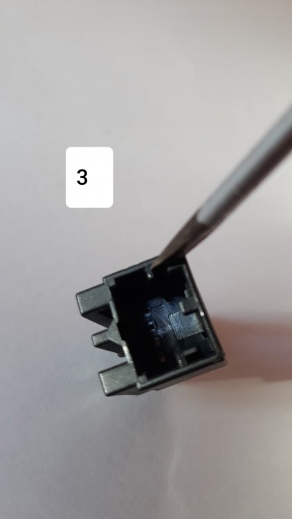

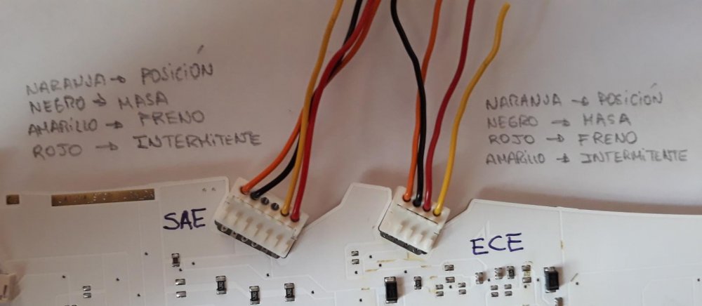

matraca Publicado 23 de Diciembre del 2018 Denunciar Publicado 23 de Diciembre del 2018 Normal.... Pues cada conector va con su pareja ECE: SAE: No caza ni por asomo... Responder
matraca Publicado 23 de Diciembre del 2018 Denunciar Publicado 23 de Diciembre del 2018 A no ser que se compliquen... Sin más miramientos Para todos los concesionarios, ya sabéis la solución y que el cliente se ahorre algo, jajajaja Responder
matraca Publicado 23 de Diciembre del 2018 Denunciar Publicado 23 de Diciembre del 2018 Ahora lo curioso La placa de un faro Mira el cableado, cada versión lleva uno u otro conector Por el resto si necesitas algún aporte más y dispongo de tiempo, solo avisa En el hilo que te adjunte, tienes la codificación en NEGRITA, esa es la buena. La disposición de los cables son sin cambiar nada, actúa en los canales 195,196 197,198 Para desactivar los marcadores laterales de las luces del parachoques, que eso ellos no lo desactivaron, tienes que actuar sobre los canales 209,210....pon a ambos 0. Para las luces delanteras tienes que entrar en la centralita 09.cent.elect con vcds y desactivar el Byte 10...bit 3...side marker lights(north América región) installed. Dudo mucho que con esa desactivación por la 9 se desactiven los marcadores traseros, de no ser de ese modo ya sabes...ataca a la 46. Busca alguien que te ajuste esto por vcds. Otra sería en un conce, según el que pises, esta reconversión no tiene tanta problemática, en eso ya no me metooooo Suerte!!!!! Responder
Juanchoguti Publicado 26 de Diciembre del 2018 Autor Denunciar Publicado 26 de Diciembre del 2018 On 12/22/2018 at 8:34 PM, Tineo said: Y en los delanteros se encienden las luces americanas, no?? Supongo que tienes pilotos traseros como estos A ver.si se pasa por aquí el compañero @matraca @Tineo, Si, efectivamente, estos son los faros traseros. Como menciona @matraca los faros delanteros (americanos todavía) tienen un posicionador lateral naranja y hay otro posicionador rojo en los parachoques traseros. En la ITV me dijeron que eso no les importaba, no lo consideran un asunto de seguridad, a diferencia de la conmutación intermitente-freno de los pilotos traseros. Hay que tener en cuenta que por ser un cambio de residencia estoy exento de homologacion y solo exigen cambios si consideran que puede afectar a la seguridad de otros conductores. @matraca muchísimas gracias por toda la información sobre la codificación, creo que eso es lo que que faltaba para que los talleres a los que he ido me lo puedan resolver. Os comento cuando haya algún avance. Responder
