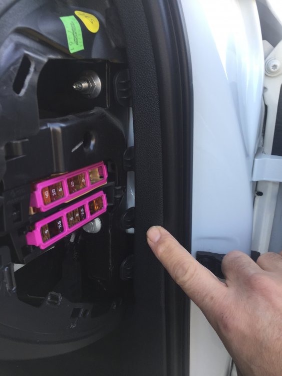

durango96 Publicado 23 de Diciembre del 2018 Denunciar Publicado 23 de Diciembre del 2018 Pues os dejo un mini brico muy practico para tíquet de parking, o, como yo lo voy a utilizar, para la dichosa pegatina de tráfico, yo me la he palatificado, paso de pegar esa castaña al cristal, así, si la quiero quitar, pos fuera va! estas son las referencias del tornillo y tuerca, esto tiene el problema que vienen en paquetes, no puedes comprar sólo una, vienen en bolsa de 10, yo opté por otro sistema mucho más barato Tornillo: N104 420 03...Precio: 0,16€ Tuerca o remache: N105 168 01....Precio: 0,30€ Responder
durango96 Publicado 23 de Diciembre del 2018 Autor Denunciar Publicado 23 de Diciembre del 2018 Aquí un tornillo más un taco Responder
durango96 Publicado 23 de Diciembre del 2018 Autor Denunciar Publicado 23 de Diciembre del 2018 La referencia de la pinza el procedimiento es muy sencillo, sacar la tapa de los fusibles y desmontar el guarnecido Responder
durango96 Publicado 23 de Diciembre del 2018 Autor Denunciar Publicado 23 de Diciembre del 2018 Tenemos un agujero para poner el taco Responder
durango96 Publicado 23 de Diciembre del 2018 Autor Denunciar Publicado 23 de Diciembre del 2018 Resultado Responder
durango96 Publicado 23 de Diciembre del 2018 Autor Denunciar Publicado 23 de Diciembre del 2018 Como podéis ver he modificado el agujero ya que no cuadraba Responder

durango96 Publicado 23 de Diciembre del 2018 Autor Denunciar Publicado 23 de Diciembre del 2018 Si, es el lado derecho, hay agujeros arriba y abajo tanto en el lado derecho como el izquierdo. Yo lo lleve en el b8 y es muy práctico, en la factura son dos unidades Responder

durango96 Publicado 24 de Diciembre del 2018 Autor Denunciar Publicado 24 de Diciembre del 2018 Es otra buena opción, como detalle, yo colocaría la pinza en vertical y no como la mia en horizontal, la pondría abajo que la pega estuviera en la zona negra del cristal, quedaría menos visto y menos expuesta la pega al sol directo, y ir luego pasa factura, pero va a gustos, claro Responder
