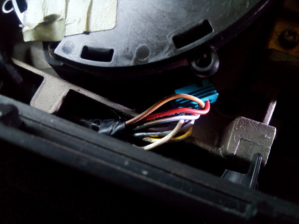

Carlisu84 Publicado 24 de Diciembre del 2018 Denunciar Publicado 24 de Diciembre del 2018 Pues ya te diré cuantos llevan los que tengo o mejor aún le tiro unas fotos para que lo veas. Los míos salieron de un S4 con abatibles, fotocromaticos y calefactables. Responder
A4B7Navarra Publicado 25 de Diciembre del 2018 Autor Denunciar Publicado 25 de Diciembre del 2018 (editado) hace 15 horas, Carlisu84 dijo: Pues ya te diré cuantos llevan los que tengo o mejor aún le tiro unas fotos para que lo veas. Los míos salieron de un S4 con abatibles, fotocromaticos y calefactables. Pues cuando tengas un rato me harias un favor. Estos abatibles y calefactables, ya si fueran fotocromaticos seria un puntazo. De un S4 B6 son compatiblrs?Tengo uno fichado y deberia estar bastante entero aun. A simple vista hay alguna manera de diferenciar uno fotocromaticos de uno normal? Editado 25 de Diciembre del 2018 por A4B7Navarra Responder
A4B7Navarra Publicado 25 de Diciembre del 2018 Autor Denunciar Publicado 25 de Diciembre del 2018 Y ahora he encontrado otros que ponene que lleva 14 y 16 pines jajaja Responder

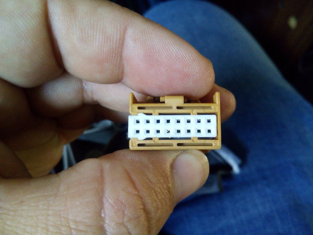

Carlisu84 Publicado 25 de Diciembre del 2018 Denunciar Publicado 25 de Diciembre del 2018 Este mío lleva 14pines Responder
Carlisu84 Publicado 25 de Diciembre del 2018 Denunciar Publicado 25 de Diciembre del 2018 Cables para mover el espejo 7 pin para el plegable 2 fotocromatico y empañamiento 4 Responder
A4B7Navarra Publicado 25 de Diciembre del 2018 Autor Denunciar Publicado 25 de Diciembre del 2018 Ostiaa, gracias por las fotos. Mirare a ver si encuentro alguno con 14 pines y si toca los vuelvo a cambiar ajaja Responder

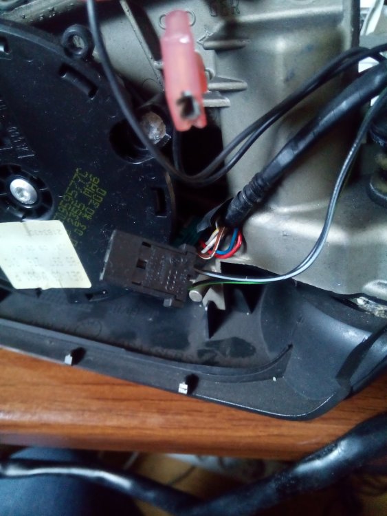

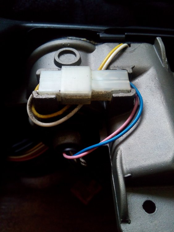

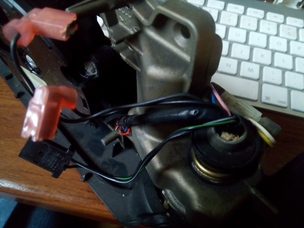

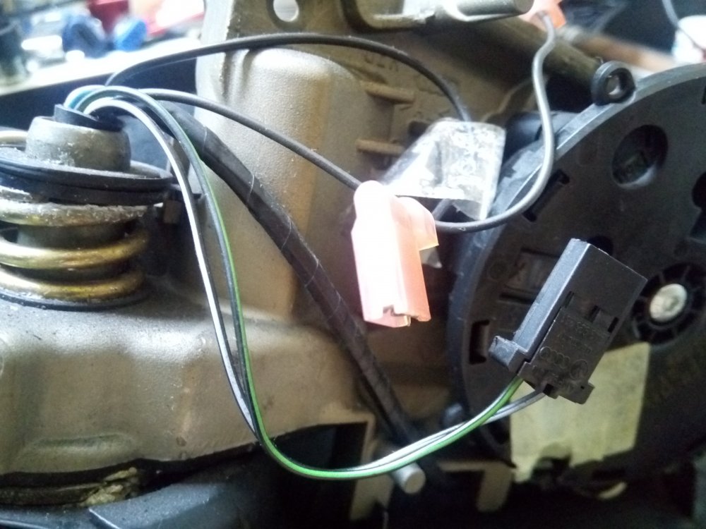

A4B7Navarra Publicado 11 de Enero del 2019 Autor Denunciar Publicado 11 de Enero del 2019 (editado) @Carlisu84 hoy he abierto mis espejos y resulta que llevan instalacion para cristales foto cromaticos pero me resulta mas curioso que tu tienes 14 cables y yo 10 y tenemos las mismas funciones. 4 cables para empañamiento y fotocromatico 2 cables para el abatimiento 3 para mover el espejo Y por fin un cristal térmico que el mio alguien lo.cambio por uno normal Editado 11 de Enero del 2019 por A4B7Navarra Responder
Carlisu84 Publicado 11 de Enero del 2019 Denunciar Publicado 11 de Enero del 2019 hace 1 hora, A4B7Navarra dijo: me resulta mas curioso que tu tienes 14 cables y yo 10 y tenemos las mismas funciones. pero te falta que sean abatibles no ? por cierto menuda suerte tienes a tener la instalacion de los fotocromaticos, era algo que no solian preinstalar Responder
A4B7Navarra Publicado 11 de Enero del 2019 Autor Denunciar Publicado 11 de Enero del 2019 hace 3 horas, Carlisu84 dijo: pero te falta que sean abatibles no ? por cierto menuda suerte tienes a tener la instalacion de los fotocromaticos, era algo que no solian preinstalar Son plegables, llevan los mismos cables que los tuyos. Lo que los tuyos van 7 cables a lo que mueve el cristal y el mio 3. Responder
Carlisu84 Publicado 11 de Enero del 2019 Denunciar Publicado 11 de Enero del 2019 Pues sí que estoy perdido entonces. No sé para qué serán tantos y porque existe esa diferencia Responder
