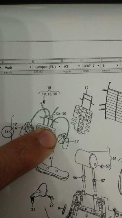

Tras rebuscar bastante, he decidido a abrir este post (todo sea que me digais "aquí esta el post que buscas" y me quede con cara de tonto). Mi problema es que el apoyo lumbar eléctrico funciona pero la función de "hinchar" y "deshinchar" no funciona, el motor se oye y si que va, pero no hace nada. Me decido a abrir la tapa trasera y ver que pasa para poder repararlo. Mi sorpresa es que la sirga de ese motor esta suelta, intento averiguar donde va sujeta pero no encuentro nada claro. Adjunto foto para que veáis lo que digo, aparte que hay algo mas suelto.
Lo que me gustaría averiguar es como va enganchado el sistema lumbar, pero no encuentro nada. Solo encuentro el despiece del etka, pero claro no se ve la parte de atrás para ver como va enganchado. Seria el motor 17 del etka, quiero ver donde y como va enganchado.
Si alguno fuera tan amable de contarlo, se lo agradecería mucho.

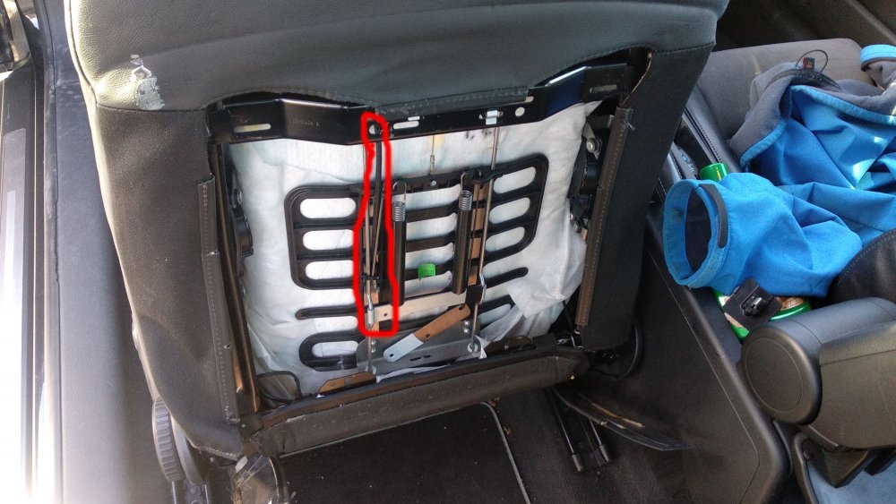

Gracias cyberjinete, lo pruebo cuando tenga un huco y te comento. Por lo que veo en la imagen creo que me faltaria como un "muelle" en medio de esa pletina que va sujeto a la parte de abajo. Pero lo pruebo primero a ver que pasa.
Gracias

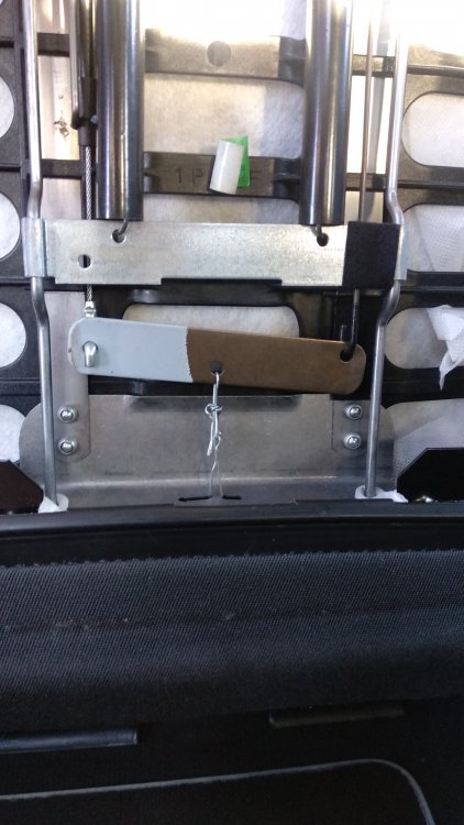

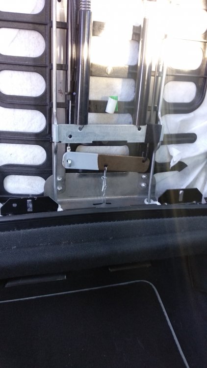

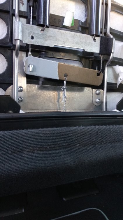

Buenas, ya probé a ponerlo y el resultado es correcto jeje
Muchas gracias a cyberjinete por las imágenes.
El único problema es que he puesto alambre para probar y funciona, pero cuando me he sentado para probarlo, con el peso del cuerpo, el alambre no aguanta y se ha roto. Todo seria cuestión de buscar un alambre mas duro y rígido supongo.
Si se os ocurre alguna idea, sera bienvenida.
