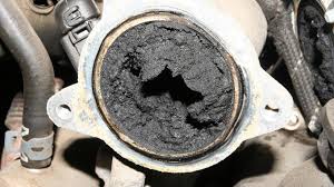

Carlisu84 Publicado 26 de Diciembre del 2018 Denunciar Publicado 26 de Diciembre del 2018 Buenos dias! Esto es algo que suelo comentar cuando sale algun tema de estos. sobre las descarbonizaciones por maquinas de inyeccion de hidrogeno, si limpian muy bien todo el sistema de admision pero para mi tiene algo bastante malo. siempre intentamos cuidar nuestros motores mediante aditivos y limpiadores. Ahora bien, le meterias a tu motor toda la carbonilla acumulada en la EGR o colectores de admision para quemarla? creo que lo mejor opcion siempre es desmontar y limpiar. Felices Fiestas!! Responder
Luisjesusmm Publicado 26 de Diciembre del 2018 Autor Denunciar Publicado 26 de Diciembre del 2018 hace 10 minutos, Carlisu84 dijo: Buenos dias! Esto es algo que suelo comentar cuando sale algun tema de estos. sobre las descarbonizaciones por maquinas de inyeccion de hidrogeno, si limpian muy bien todo el sistema de admision pero para mi tiene algo bastante malo. siempre intentamos cuidar nuestros motores mediante aditivos y limpiadores. Ahora bien, le meterias a tu motor toda la carbonilla acumulada en la EGR o colectores de admision para quemarla? creo que lo mejor opcion siempre es desmontar y limpiar. Felices Fiestas!! Madre..... jajaj, pero ese motor funcionaba???? mi coche recientemente lo vi desmontado y tenía algo de carbonilla en absoluto a este nivel, supongo que esto es un caso extremo. Quizá en mi caso sí sería recomendable porque no tiene nada que ver a las fotos que proporcionas. Igualmente lo poco que haya entrará al motor, lo que no debe ser bueno en ningún caso. Sí, pienso que lo mejor es desmontar pero claro, ello implica un desembolso mayor. Habrá que analizarlo. En mi caso la válvula egr está anulada porque provocó que el turgo se llenara de carbonilla pero no tanto. jeje Un saludo. Responder
Carlisu84 Publicado 26 de Diciembre del 2018 Denunciar Publicado 26 de Diciembre del 2018 si esto son casos extremos pero tampoco tanto (son fotos de internet) siemplemente es para que se aprecie la carbonilla que existe en la admision y que haciendo esto ira para dentro a quemarse. Un saludo Responder

Carlisu84 Publicado 8 de Agosto del 2021 Denunciar Publicado 8 de Agosto del 2021 Todo lo que no ves en una descarbonizacion y que el motor se come. Responder
