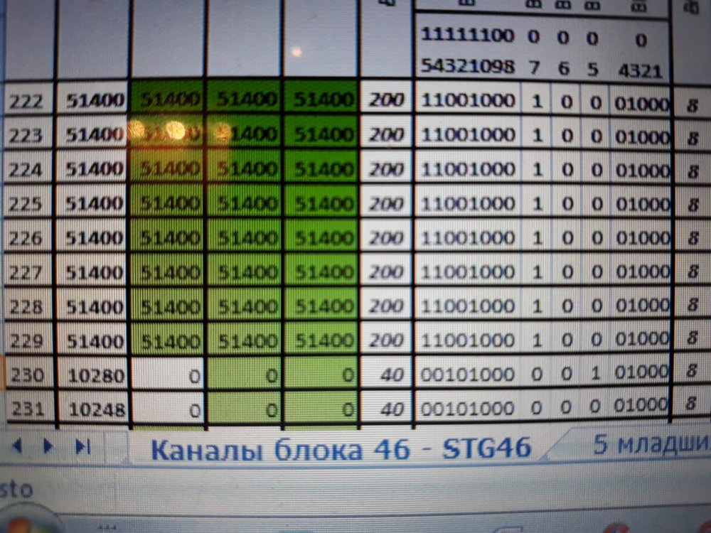

Fíjate en esta imagen
Los q5 llevamos en el canal de antiniebla 9 y 45
Vosotros 73 y 105
Fíjate en los bits....ambos son 9
Tu acabas de reconvertir el 73...poniendo a 72 eso esa un 8, los 8 en la 46 actúan sobre las potencias los 51400
Fíjate en que se reconvierte el 10248 y el 10280
Volvemos al 8.
La inclinación de alarma y la sensibilidad de alarma interior corresponde a un 200 ambos, pasado a esta tabla corresponde a un 8, tu te libras pues no la llevas, en el caso de llevarla causa parpadeos en el cuadro de instrumentos, concretamente cuando pones el intermitente, el indicador va más rápido como si llevaras una bombilla fundida (sin estarlo)hay un hilo muy extenso en un foro extranjero, cuando reconvierten las luces.
Si lo pesco te lo adjunto.

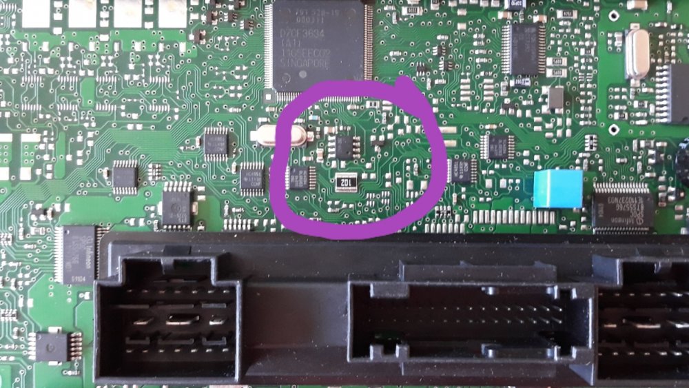

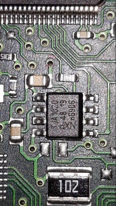

Todo esto es producido por este integrador...recuerda el nombre
TJA 1020, LIN TRANSCEPTORIMG-20181228-WA0013.jpg.66355a480007b0c7bebc0b910b8d1964.jpg

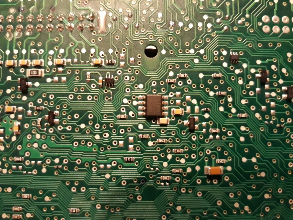

En la placa por detrás tenemos otro
Por este motivo reconvierte todos los canales predominantes en 4 secciones de 8 secuencias.
Si te descargas el datasheet verás de lo que
estamos hablando...
Como anteriormente te comentaba el 212 te lo deja en un 15 que corresponde a un 51215, sin potencia, pero protegido!!!al tratarse de la 3 luz de freno.
