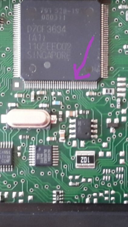

matraca Publicado 29 de Diciembre del 2018 Denunciar Publicado 29 de Diciembre del 2018 hace 1 hora, RoqueS dijo: Por cierto Matraca, crees que me debo seguir preocupado o lo más malo es que el concesionario lo restablezca? Saludos Tu unidad ahora mismo se encuentra en modo protegido, para que lo entiendas, por ello te restablece los canales a un modo básico. Ahora bajo el entendimiento de la lógica Observa la siguiente imagen Mira la eeprom en este caso es una D70F3134AF...el datasheet se encuentra en la red. Ves donde enlaza el anterior integrador? Ahora mismo tu unidad anda con datos básicos, sin configurar correctamente Puede que tu unidad piense que tiene un cambio automatico por ejemplo y ello lleva a muchas otras historias, si no mira el primer error generado en la unidad del MOTOR 01 La centralita cruza datos con otras unidades y salen otros fallos esporadicos, que tu puedes interpretarlos sin importancia, resumiendo al estar mal configurada con el tiempo deriva más problemas. En el conce? A no ser que se conecten al servidor de Alemania y ellos quieran dar el visto bueno a restablecer tu unidad. Con la VAS, dudo yo mucho que ni con un ajuste básico saquen los datos que tu llevavas anteriormente. Cuando se encuentran en el conce este (percal) Lo más seguro que te digan que tienes que cambiar la unidad. Tienes que cruzar los dedos y que Alemania acepten este restablecimiento. Es lo que yo te puedo decir en los casos y cosas que uno lee por la red Ya te dije dame unos días para intentar solventar tu unidad, no te puedo asegurar nada, de momento nadie te va a pedir pasar por (CAJA) esto ya es una gran ventaja. Intenta volver a leer con vcds tu unidad y que nos muestre los valores restantes, y de paso confirma si los intermitentes al accionarlos el indicativo del cuadro de instrumentos parpadean más rápido, en el hilo de motor-talk, especifica tal error. Un saludo y estamos en contacto. Responder
