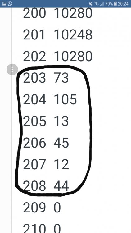

matraca Publicado 29 de Diciembre del 2018 Denunciar Publicado 29 de Diciembre del 2018 Soy en ocasiones muy pesado... Me gusta mancharme en el barro Pero esto si que no lo entiendo La unidad no altera los valores de una tarde a otra...en los datos aportados anteriormente no corresponden con los actuales. Algo está fallando AQUÍ!!! Responder
RoqueS Publicado 29 de Diciembre del 2018 Autor Denunciar Publicado 29 de Diciembre del 2018 LLevas razón, esos valores estaban todos a 0 y probé cambiarlos, disculpa olvidé decirlo No he tocado nada más. Pido disculpas por este descuido Responder
RoqueS Publicado 29 de Diciembre del 2018 Autor Denunciar Publicado 29 de Diciembre del 2018 El indicativo del cuadro parpadea a la misma velocidad. La última lectura es la que tiene el coche ahora mismo Responder
