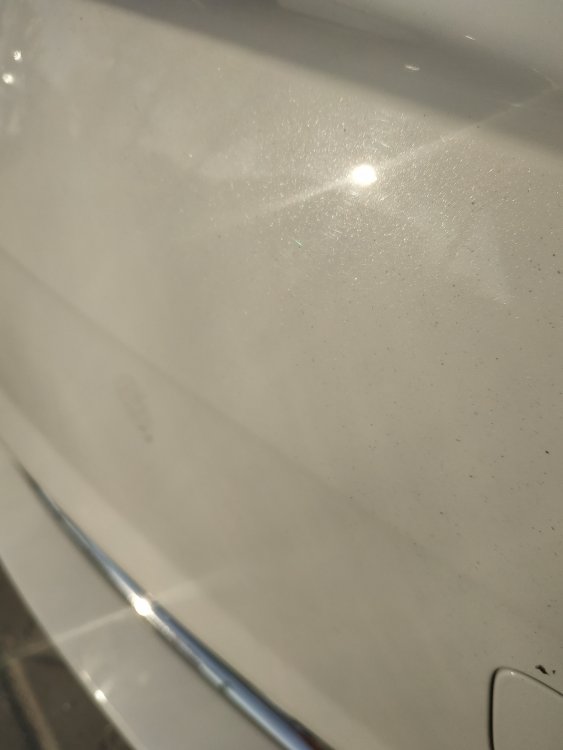

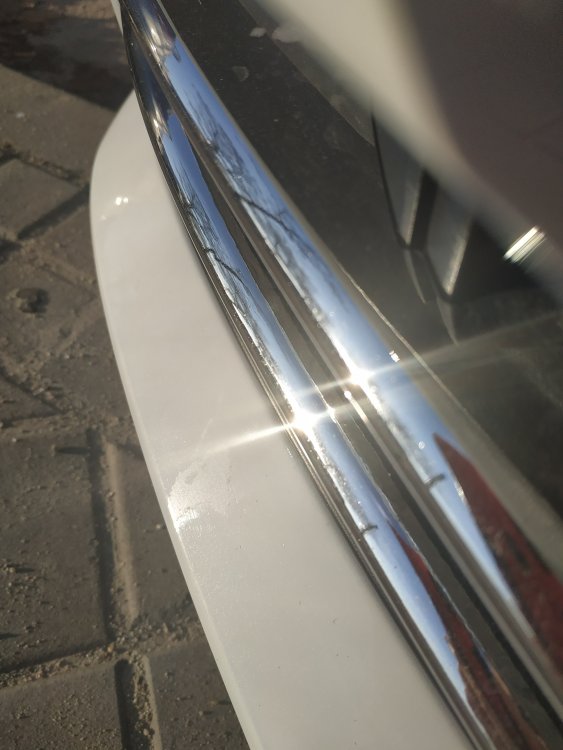

Pedrod100 Publicado 27 de Diciembre del 2018 Denunciar Publicado 27 de Diciembre del 2018 Mi coche es de seleccion plus, y supongo que antes de entregarmelo, paso por chapa y pintura para reparar algun desperfecto... Lo tengo hace un año y ayer me di cuenta que el parachoques delantero se está pelando, osea, por zonas está perdiendo el barniz. Voy a pintsr todo el parachoques , lo tengo a todo riesgo. Pensando un poco creo que edto no deberia suceder, asi que voy a ver si lo cubre la garantia.. sino el seguro. Que opinais? Responder
elfonta23 Publicado 27 de Diciembre del 2018 Denunciar Publicado 27 de Diciembre del 2018 Pasa por el taller que lo compraste que debería cubrirlo la garantía, eso es por que no está bien aplicada la laca en el proceso de pintura, no deberían ponerte pegas, si lo hacen, hojita de reclamaciones. Cuando se pela la laca es por que al pintar no han dejado evaporar bien la pintura, bien por mucho tiempo o bien por poco. También puede ser por aplicarlo en una superficie no lijada o por un exceso de color. Vamos por un fallo siendo tan poco tiempo el que tiene el coche. Un saludo y nos vas contando. Responder

Jaijo Publicado 27 de Diciembre del 2018 Denunciar Publicado 27 de Diciembre del 2018 Eso que se te levanta es laca. Ten cuidado si lo lavas a pistola porque se tr seguira levantando. En teoria se tendria que hacer cargo Audi porque deberia tener una garantia de 10 o 15 años. Ya nos contaras.. Responder
Pedrod100 Publicado 27 de Diciembre del 2018 Autor Denunciar Publicado 27 de Diciembre del 2018 hace 8 minutos, Jaijo dijo: Eso que se te levanta es laca. Ten cuidado si lo lavas a pistola porque se tr seguira levantando. En teoria se tendria que hacer cargo Audi porque deberia tener una garantia de 10 o 15 años. Ya nos contaras.. si, es la laca. nada solucion: pintarlo, intentare que sea audi, pero si me ponen algun problema, pues nada tiro de partes de la mutua. Responder

WillySonicteam Publicado 28 de Diciembre del 2018 Denunciar Publicado 28 de Diciembre del 2018 (editado) Es el nuevo cancer de los coches esto,las pinturas de hoy en dia no son como antes. Pero esto pasa cuando el coche se a repintado,como han dicho atras es por culpa de no dejar secar bien entre capas.put*da de las gordas,unica solicion rapida y factible para que no se descorche mas,(porque no para esto en avanzar)es comprar el pincelito y volverle a poner la laca. Editado 28 de Diciembre del 2018 por WillySonicteam Responder
