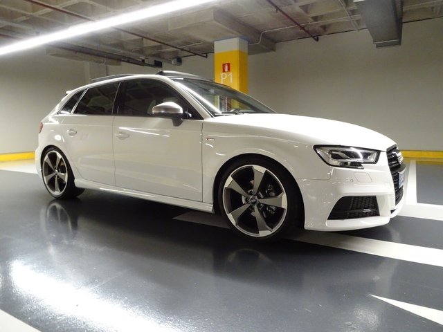

Worty Publicado 12 de Abril del 2020 Denunciar Publicado 12 de Abril del 2020 jod** ahora m calientan el morro por otro lado con que los h&r son mejores que los eibach .. estoy hecho un lio... luego @Torvic dice que le ha quedado recto veo la foto del que es mas parecido al mio y queda en cuña.. yo hoy he medido y del suelo al paso de rueda hay 68cm y a los compañeros que han medido les queda en 64.... El blanco lleva h&r Responder
debian Publicado 12 de Abril del 2020 Denunciar Publicado 12 de Abril del 2020 hace 1 hora, Worty dijo: jod** ahora m calientan el morro por otro lado con que los h&r son mejores que los eibach .. estoy hecho un lio... luego @Torvic dice que le ha quedado recto veo la foto del que es mas parecido al mio y queda en cuña.. yo hoy he medido y del suelo al paso de rueda hay 68cm y a los compañeros que han medido les queda en 64.... El blanco lleva h&r A mi con la deportiva estaba en 67/68 y con eibach se quedo en algo algo mas de 65/66... Por si te sirve para ampliar el lio de medidas La medida de 64 parece más propia de unos h&r pero tampoco te fies mucho de medidas jeje El coche ya viene de serie con un poco de cuña y con eibach hace un poco más, pero esto es así cuando vas vacío de maletero, que es normal si lo piensas Lo de mejor o peor es mucho decir para un pedazo de acero retorcido, no? Si aun hablasemos de anortiguadores pues oye... Y en eso los bilstein tienen muy buena fama y además se pueden montar con h&r también Responder

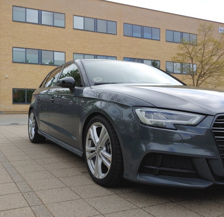

RauA3 Publicado 14 de Abril del 2020 Denunciar Publicado 14 de Abril del 2020 A ver, medidas mas o menos las tengo claras. Igualmente con todo los datos que has puesto me hago una ligera idea... Aunque nada como verlo. Por eso una foto lateral ayudaría mucho a ver el resultado final, tal como las del compañero @Torvic, aunque el lleva 19, o la que puso @Worty del sportback gris (que por cierto veo mas bajo que otros también con eibach). No me corre mucha prisa debido a la situación actual, aunque precisamente quería aprovechar el tiempo del que normalmente no dispongo para buscarlos. Así que mientras voy mirando referencias también de h&r, que aún no tengo claro cual llevaría por motor y peso, espero por si algun compañero con 18 y eibach comparte alguna foto lateral. Gracias por la ayuda Responder
Worty Publicado 14 de Abril del 2020 Denunciar Publicado 14 de Abril del 2020 La foto que yo he puesto creo q al tio le ha bajado un poco demasiado o es tema de foto Responder
