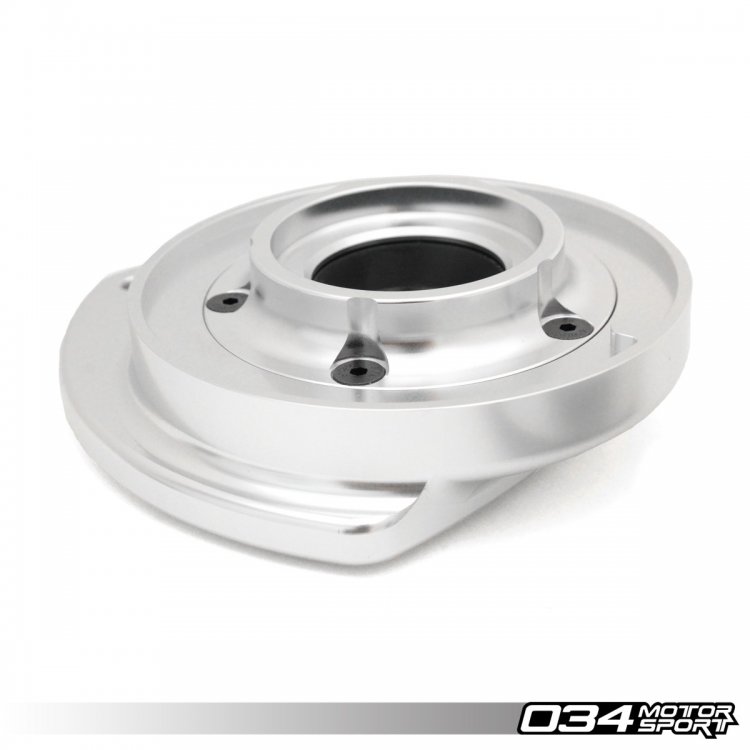

hay una manera de cambiar el camber, que es cambiando los platos de arriba en la suspension macpherson, pero eso ya otra cosa mas para tener en cuenta. (tambien hay versiones ajustables).
034motorsport-camber-increasing-strut-mount-mqb-8v-audi-a3-s3-rs3-mk7-volkswagen-golf-r-gti-034-601-1013-7.jpg
