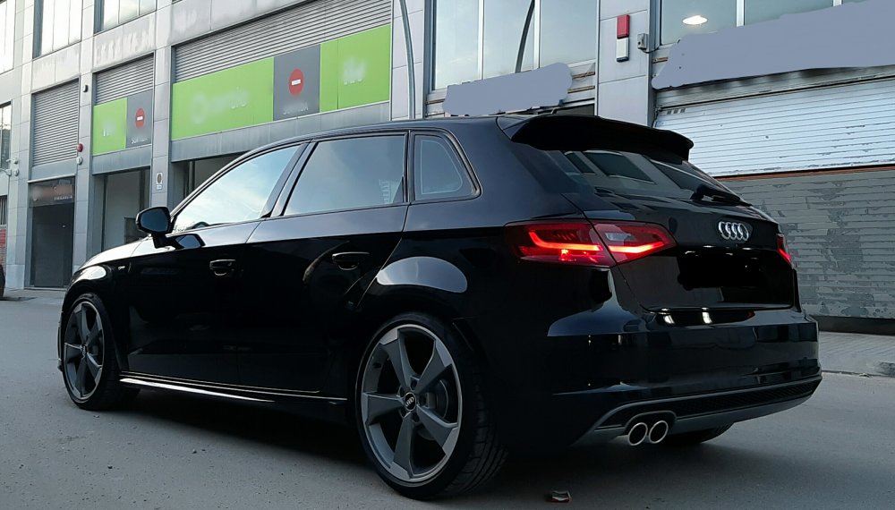

Torvic Publicado 8 de Enero del 2020 Autor Denunciar Publicado 8 de Enero del 2020 Pues hoy ya lucen los eibach prokit-30 muy parecidas las sensaciones a la deportiva, a priori.. quizás un poco menos de balanceo pero aun no lo he probado mucho. Responder
Freakish Publicado 10 de Enero del 2020 Denunciar Publicado 10 de Enero del 2020 En 8/1/2020 a las 18:30, Torvic dijo: Pues hoy ya lucen los eibach prokit-30 muy parecidas las sensaciones a la deportiva, a priori.. quizás un poco menos de balanceo pero aun no lo he probado mucho. Lo veo muy bien, eso es más o menos lo que yo busco. ¿Has metido muelles o conjunto de muelle y amortiguador? Cuando puedas pásate alguna foto con más luz de perfil. Ya comentarás que tal las impresiones y diferencias con la deportiva. En 5/1/2020 a las 15:37, debian dijo: Aquí otro que montará también prokit en breve, en un sedan 1.5 tfsi Teóricamente todos los prokit bajan lo mismo, debería quedar como una sline si se mete el kit correcto. Por lo que pudimos informarnos, la clave para elegir referencia del kit es saber, además del sistema de tracción y los pesos por eje, qué modelo de eje trasero montamos. Y es verdad que la suspensión de serie también pide amortiguadores algo más firmes... Pues esperando me quedo, que yo tengo el sedan con el 1.4 TFSI. De verdad que he visto mil fotos y hay muchas variaciones. Responder
Torvic Publicado 20 de Enero del 2020 Autor Denunciar Publicado 20 de Enero del 2020 En 10/1/2020 a las 9:23, Freakish dijo: Lo veo muy bien, eso es más o menos lo que yo busco. ¿Has metido muelles o conjunto de muelle y amortiguador? Cuando puedas pásate alguna foto con más luz de perfil. Ya comentarás que tal las impresiones y diferencias con la deportiva. Pues esperando me quedo, que yo tengo el sedan con el 1.4 TFSI. De verdad que he visto mil fotos y hay muchas variaciones. @Freakishya he puesto fotos en mi post.. Responder

Freakish Publicado 6 de Febrero del 2020 Denunciar Publicado 6 de Febrero del 2020 Como habéis hecho para buscar la referencia de cuatro kit correcto? Estoy buscando y en cada web dice que baja una cosa...me gustaría buscar la referencia del kit para mi coche y ya ir pidiendo eso Responder
debian Publicado 6 de Febrero del 2020 Denunciar Publicado 6 de Febrero del 2020 hace 4 horas, Freakish dijo: Como habéis hecho para buscar la referencia de cuatro kit correcto? Estoy buscando y en cada web dice que baja una cosa...me gustaría buscar la referencia del kit para mi coche y ya ir pidiendo eso En la web principal de eibach hay un enlace a su buscador de catálogo: https://www.eibach.de http://web2.carparts-cat.com/default.aspx?11=279&1115=1&1281=17=0&10=822F6C276CFB49B1B58143EB9768290A279004&14=8&12=100 Y en las fichas de los muelles hay documentación para confirmar Responder
Freakish Publicado 11 de Febrero del 2020 Denunciar Publicado 11 de Febrero del 2020 En 6/2/2020 a las 21:32, debian dijo: En la web principal de eibach hay un enlace a su buscador de catálogo: https://www.eibach.de http://web2.carparts-cat.com/default.aspx?11=279&1115=1&1281=17=0&10=822F6C276CFB49B1B58143EB9768290A279004&14=8&12=100 Y en las fichas de los muelles hay documentación para confirmar Gracias Responder
Torvic Publicado 11 de Febrero del 2020 Autor Denunciar Publicado 11 de Febrero del 2020 En 6/2/2020 a las 21:32, debian dijo: En la web principal de eibach hay un enlace a su buscador de catálogo: https://www.eibach.de http://web2.carparts-cat.com/default.aspx?11=279&1115=1&1281=17=0&10=822F6C276CFB49B1B58143EB9768290A279004&14=8&12=100 Y en las fichas de los muelles hay documentación para confirmar Eso es y mirar 10 veces la referencia Responder
debian Publicado 11 de Febrero del 2020 Denunciar Publicado 11 de Febrero del 2020 hace 2 horas, Freakish dijo: Gracias En 6/2/2020 a las 16:33, Freakish dijo: Estoy buscando y en cada web dice que baja una cosa Se me había pasado esto. Nos pasó lo mismo a nosotros y fue lo que más lata nos dio, conseguir que alguien nos confirmara. En eibach y varias webs dicen que baja 20/15 y en otras dicen que 30/30... el caso es que al final, tanto torvic como yo, bajamos algo más de 20 mm respecto a la deportiva, que es algo más de lo anunciado. hace 12 minutos, Torvic dijo: Eso es y mirar 10 veces la referencia Eso como mínimo Me las se de memoria ya !! Responder
Torvic Publicado 11 de Febrero del 2020 Autor Denunciar Publicado 11 de Febrero del 2020 hace 1 hora, debian dijo: Se me había pasado esto. Nos pasó lo mismo a nosotros y fue lo que más lata nos dio, conseguir que alguien nos confirmara. En eibach y varias webs dicen que baja 20/15 y en otras dicen que 30/30... el caso es que al final, tanto torvic como yo, bajamos algo más de 20 mm respecto a la deportiva, que es algo más de lo anunciado. Eso como mínimo Me las se de memoria ya !! Y yo Responder
Freakish Publicado 15 de Febrero del 2020 Denunciar Publicado 15 de Febrero del 2020 La referencia sería el E10-15-021... no? Responder
Freakish Publicado 15 de Febrero del 2020 Denunciar Publicado 15 de Febrero del 2020 En 11/2/2020 a las 18:43, debian dijo: Se me había pasado esto. Nos pasó lo mismo a nosotros y fue lo que más lata nos dio, conseguir que alguien nos confirmara. En eibach y varias webs dicen que baja 20/15 y en otras dicen que 30/30... el caso es que al final, tanto torvic como yo, bajamos algo más de 20 mm respecto a la deportiva, que es algo más de lo anunciado. Lo mismo delante que detrás, no? Responder
debian Publicado 15 de Febrero del 2020 Denunciar Publicado 15 de Febrero del 2020 hace 1 hora, Freakish dijo: La referencia sería el E10-15-021... no? Sí, las prokit empiezan por E10. Porque las que empiezan por E20, de color rojo, son los sportline. No hagas caso de la cantidad de bajada que indican, porque ambos kit bajarán lo mismo aprox. Delante fíjate en el peso máximo del eje delantero, en ficha tecnica. Detrás en el tipo de suspensión trasera, multibrazo (multilink) o semirigida (Beam axle) hace 1 hora, Freakish dijo: Lo mismo delante que detrás, no? Un poco más en la delantera Responder
