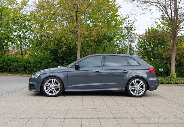

quedara asi?  Lo veo un poco apretado de delante, pero hoy he medido en la subida del trabajo y m sobra bastante

Sí, quedaría como el de la foto o parecido, pero en foto a veces engaña un poco, y también depende de si montas separadores o no, del diámetro de llanta que tengas...

Gracias @debian por toda la info, a mi con respecto a referencias eibach me ha quedado claro, no tanto con las h&r.
Una pregunta, tu sedán ha quedado + o - con respecto a la altura como el sportback de la foto que ha puesto el compañero @Worty? Diría a simple vista que parece pelín mas alto, si me dices que anda por el estilo creo que me tiro a la piscina.
La verdad que te lo curras un montón. Saludos ✌

Para mi el de la foto que he puesto esta un poco demasiado abajo... pero es lo que hay.. yo llevo esas llantas pero no pondre separadores

En mi hilo de presentacion puse todas las fotos que tengo, pero ninguna lateral buena. Es dificil comparar por una foto pero sí, por ahí quedará.
A ver si esta te ayuda. Esta es delante y detras queda algo mas alto si vas descargado:

Yo mm mas mm menos es la altura que busco, por eso mi idea de primeras de tirarme a por h&r. Pensaba que los eibach bajaban algo menos.
hace 3 horas, debian dijo:
Las he visto y te lo agradezco así como toda tu ayuda.
Quedo a la espera de cuando vuelvas a subir alguna a ver si puedo ver esa perspectiva lateral. A mi me viene genial eso de que de atras quede un pelín mas alto (hablo de algo mínimo, ya que el coche me parece que viene de serie mas alto de delante).
Mis dudas también con estos muelles es porque he visto alguno que otro con el típico efecto lancha, que termina agachando algo mas de atrás y otros a los que no le ocurre, como el de la foto.
