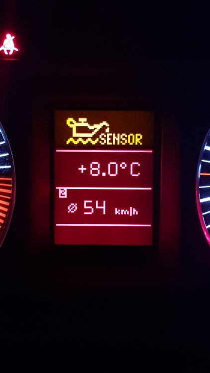

Eljavichu Publicado 28 de Diciembre del 2018 Denunciar Publicado 28 de Diciembre del 2018 Hola a todos majos, Me ha marcado este mensajito de vez en cuando... El sensor por lo que veo vale poco y seguramente lo puede hacer uno mismo. Mi duda es que si es para el aceite habrá que sacar del carter todo y volver a rellenar ¿no? O lo mismo va dentro de una camisa o algo así.... Graciassss Responder
EduOviA6 Publicado 28 de Diciembre del 2018 Denunciar Publicado 28 de Diciembre del 2018 Sería conveniente sacar el aceite por comodidad, podrías cambiarlo sin vaciarlo, pero... o eres muy veloz o te arroyará el aceite y mucho, jeje. Aunque la foto es de un 2.0 TDI (no se que motor llevas) pero para hacerse una idea vale. Lo normal es que esté en el cárter (por donde la foto) pero si no, estará en un costado del cárter. Responder
coronar32 Publicado 28 de Diciembre del 2018 Denunciar Publicado 28 de Diciembre del 2018 Ni se te ocurra intentar cambiarlo sin sacar el aceite. Vas a liar un estropicio en el suelo, ropa, cara que te vas a acordar un tiempo ejjeejej. Responder
juliaars2000 Publicado 28 de Diciembre del 2018 Denunciar Publicado 28 de Diciembre del 2018 Vacíalo sí o sí y ten en cuenta que entre el mínimo y al máximo hay solo 0,5L Para que no salte lo ideal es llevarlo un poquito por encima del máximo. Responder
EduOviA6 Publicado 28 de Diciembre del 2018 Denunciar Publicado 28 de Diciembre del 2018 (editado) Si lo haces en casa, siempre puedes poner una lata con un embudo en la trayectoria del chorro, quitas el tapón y cuando vayas a llenar la lata vuelves a poner el tapón, cambias la lata y así hasta que vacíe. Asi, puedes reutilizar el aceite, si no es necesario cambiarlo. Pero si no te corre prisa cambiar el sensor, siempre puedes hacerlo cuando vayas a poner aceite nuevo, así matas dos pájaros de un tiro. Editado 28 de Diciembre del 2018 por EduOviA6 Responder
juliaars2000 Publicado 28 de Diciembre del 2018 Denunciar Publicado 28 de Diciembre del 2018 No deja editar, hay que llevarlo un poco por encima de la mitad. Responder
Eljavichu Publicado 29 de Diciembre del 2018 Autor Denunciar Publicado 29 de Diciembre del 2018 Gracias por la ayuda. Voy a aguantar a cambiar aceite y lo pongo aprovechando. Un saludo! Responder
