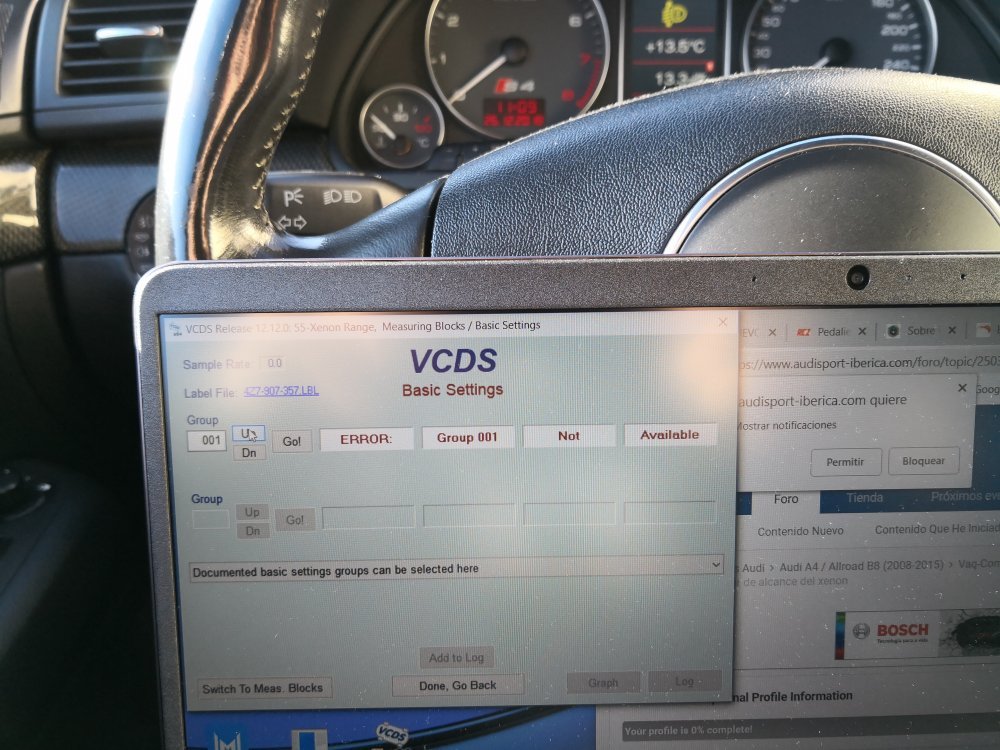

legolfito Publicado 28 de Diciembre del 2018 Denunciar Publicado 28 de Diciembre del 2018 (editado) Os comento, se me fundió una luz de posición y al ir a cambiarla me empezó a dar el fallo de alcance de regulación en el fis, me he metido en basic settings para eliminar el fallo y al indicarle group 001 me da error, pone not abailable, no se si habré toado algo pero no hay manera de quitar el fallo, si reseteo fallos me vuelve a dar el mismo de 01539. He leido y requeteleido varios post sobre el tema pero este problema especifico que tengo no lo veo en ningún sitio. La primera vez que me conecte con el cable lo borré pero seguí unas instrucciones y algo toque que me volvió a salir y no me reconoce el canal 001. Editado 28 de Diciembre del 2018 por legolfito Responder
Carlisu84 Publicado 28 de Diciembre del 2018 Denunciar Publicado 28 de Diciembre del 2018 si le das al desplegable inferior tampoco deja? cual es el fallo que te da exactamente, podria ser el fusible o cable desconectado? Responder
legolfito Publicado 29 de Diciembre del 2018 Autor Denunciar Publicado 29 de Diciembre del 2018 hace 21 horas, Carlisu84 dijo: si le das al desplegable inferior tampoco deja? cual es el fallo que te da exactamente, podria ser el fusible o cable desconectado? Vaya pues ahora no se si es que no se me ocurrido darle al desplegable.... A ver si esta tarde puedo probar. Lo curioso es que resetee el fallo y se borro del FIS y luego por seguir un tutorial para hacerles reglajes toqué algo de eso del 001 no se donde y el falló me volvió a aparecer al tocar eso y ya no se va. EL fallo es el 01359 creo recordar. Responder
Carlisu84 Publicado 29 de Diciembre del 2018 Denunciar Publicado 29 de Diciembre del 2018 hace 16 minutos, legolfito dijo: EL fallo es el 01359 creo recordar Por este fallo en rosstech pone esto 01359 - Interruptor de bloqueo central interno; Lado del pasajero (E198): Señal no plausible Mira eso, haber si encontramos solucion Responder

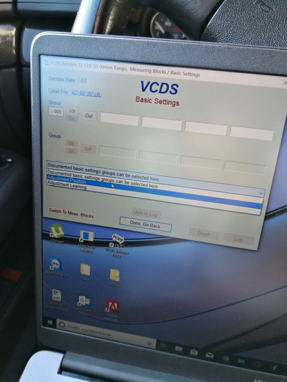

legolfito Publicado 1 de Enero del 2019 Autor Denunciar Publicado 1 de Enero del 2019 Hoy he conectado otra vez el portátil y he intentado abrir el desplegable y lo que me sale es para regular altura e inclinación me parece, te dejo una foto y el fallo es 01539. Responder
Carlisu84 Publicado 1 de Enero del 2019 Denunciar Publicado 1 de Enero del 2019 Si no me equivoco tendrías que darle al aprendizaje, pero revisa que no tengas algún cable suelto dentro del faro. También por si acaso miraría los fusibles que es algo más sencillo y rápido antes que ponerse a desmontar para mirar el faro Responder
legolfito Publicado 1 de Enero del 2019 Autor Denunciar Publicado 1 de Enero del 2019 Le di a una opción que me comprobaba paso a paso y se escuchaba como los faros subían y bajaban y al final de todo me marcaba error otra vez mañana miraré los fusibles dentro creo que está todo bien porque lo desmonte. Responder
legolfito Publicado 20 de Enero del 2019 Autor Denunciar Publicado 20 de Enero del 2019 En 1/1/2019 a las 21:18, Carlisu84 dijo: Si no me equivoco tendrías que darle al aprendizaje, pero revisa que no tengas algún cable suelto dentro del faro. También por si acaso miraría los fusibles que es algo más sencillo y rápido antes que ponerse a desmontar para mirar el faro Le he dado a Learning y me da error tambien.... Li de doy a la opcion de outpust test-03 me hace los 4 pasos bien, se escucha como suben y bajan los faros, le doy a done, go back y nada, luego si vuelvo a entrar al output test ya me da fallo y no puedo hacer el test. No entiendo que puede pasar. Responder
Carlisu84 Publicado 20 de Enero del 2019 Denunciar Publicado 20 de Enero del 2019 haber si va a ser problema de rango de ajuste Lo bueno que tienes es que los sensores funcionan bien. ej.-igual el faro esta muy abajo y cuando inicia baja o quiere bajar pero ya no puede mas. estoy suele pasar si se hace el aprendizaje con las ruedas en el aire. Responder
legolfito Publicado 27 de Enero del 2019 Autor Denunciar Publicado 27 de Enero del 2019 En 20/1/2019 a las 16:34, Carlisu84 dijo: haber si va a ser problema de rango de ajuste Lo bueno que tienes es que los sensores funcionan bien. ej.-igual el faro esta muy abajo y cuando inicia baja o quiere bajar pero ya no puede mas. estoy suele pasar si se hace el aprendizaje con las ruedas en el aire. Ayer saliendo de un parking al encender el coche como estaba de cara a una pared vi como subian y bajaban, creo que esta a buena altura pero sigue saliendo el fallo. A ver si es que puse mal el faro al volver a montarlo. Esta semana cuando tenga un hueco lo voy a desmontar y montar a ver si doy con el fallo. Responder
