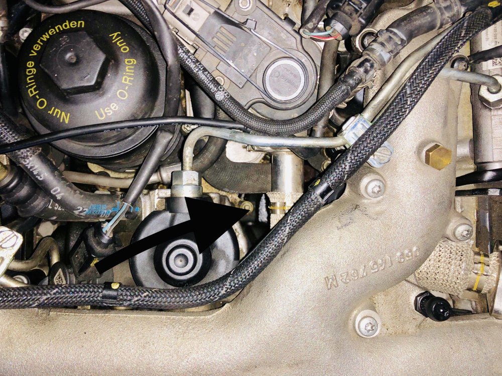

rafarally Publicado 28 de Diciembre del 2018 Denunciar Publicado 28 de Diciembre del 2018 Hola gente... FELIZ NAVIDAD Bueno al tema... Cuando cambié el termostato de la EGR, ya vi por esa zona restos de un líquido verde... yno lo quise dar importancia... pero me recomía por la cabeza! Asi que hoy me e puesto a echarle un ojo, y si, es gasoil... después de limpiarlo hasta dejarlo prácticamente seco (e empapado un paño casi, casi entero) e vuelto a arrancar al bicho y se vuelve a mojar con gasoi... Qué podrá ser? Qué hay por ahí que pueda fugar? Es un 3.0 TDI motor CCWA La fuga aparece al lado de la flecha, es eso que se ve de color gris claro... Responder
Tineo Publicado 28 de Diciembre del 2018 Denunciar Publicado 28 de Diciembre del 2018 (editado) eso esta muy cerca de la bomba de alta presion. puede ser la tobera de salida a las rampas? Pero cómo que es verde? no sé el unico liquido verde deberia ser direccion asistida pero no pasa por ahi. Editado 28 de Diciembre del 2018 por Tineo Responder
rafarally Publicado 29 de Diciembre del 2018 Autor Denunciar Publicado 29 de Diciembre del 2018 Es gasoil... porque sabe y huele a ello... Responder
Tineo Publicado 29 de Diciembre del 2018 Denunciar Publicado 29 de Diciembre del 2018 hace 13 horas, rafarally dijo: Es gasoil... porque sabe y huele a ello... verde... no sera de calefacción, no?? es la parte trasera de bomba de alta presion de combustible, puede ser una fisura en el latiguillo de entrada o retorno. Los inyectores tambien tienen un circuito de retorno pero no deberia ir por esa zona. Responder
rafarally Publicado 30 de Diciembre del 2018 Autor Denunciar Publicado 30 de Diciembre del 2018 A qué sabe el líquido de calefacción? Es que la zona por la que se ve el líquido está aceitosa... Creo casi, casi seguro que es gasoil... porque ya e dicho que sabe a ello y es aceitoso también... lo que pasa que despejar cosas para llegar a ver algo por ahí es mucho fregao. Entiendo que la bomba de alta presión es eso negro que se ve al lado del colector? Hoy volveré a echar un ojo, pero ayer un buen rato que estuve mirando, no vi nada. Qué podría desmontar fácil para ojear algo? Responder
Tineo Publicado 30 de Diciembre del 2018 Denunciar Publicado 30 de Diciembre del 2018 hace 10 horas, rafarally dijo: A qué sabe el líquido de calefacción? ........ Qué podría desmontar fácil para ojear algo? El de la calefaccion es el mismo refrigerante rosa que va en el circuito del radiador. para poder revisar algo habria que soltar la Y de aluminio de admisión, con eso ya se libera espacio. hay un hilo de un preparador que ha cambiado el modelo de bomba a otra más antigua, Tienes un par de fotos que ilustran como quedan. https://www.audi-sport.net/xf/threads/bobby-singh-a4-3-0-tdi-build-thread.248899/page-4 por lo que veo las lineas de gasoil son M12 puedes tener alguna fisura en alguna de ellas. Responder
rafarally Publicado 30 de Diciembre del 2018 Autor Denunciar Publicado 30 de Diciembre del 2018 hace 3 horas, Tineo dijo: El de la calefaccion es el mismo refrigerante rosa que va en el circuito del radiador. para poder revisar algo habria que soltar la Y de aluminio de admisión, con eso ya se libera espacio. hay un hilo de un preparador que ha cambiado el modelo de bomba a otra más antigua, Tienes un par de fotos que ilustran como quedan. https://www.audi-sport.net/xf/threads/bobby-singh-a4-3-0-tdi-build-thread.248899/page-4 por lo que veo las lineas de gasoil son M12 puedes tener alguna fisura en alguna de ellas. No, no... lo del anticongelante está descartado, es gasoil seguro. Eso e deducido, que quitando el colector podré mirar más a fondo... Pero voy a esperar a que me llegue el kit de admisión ese famoso de Ebay, que ya que me pongo, me pongo a fondo... y me imagino que con 255000 pues estará muy sucio... aunque no me a dado fallo nunca (de vez en cuando limpio la mariposa). Pero descarto el hacer inventos con bombas raras, ehhh... 980 NM... Lo que pasa es que me hago un lío del carajo con el ETKA para saber bien el código de las juntas... copiaría las que tú pediste, pero el tuyo es CAPA y el mío CCWA. Me seguiré rompiendo la cabeza con el ETKA, que soy muy novato todavía en él. Responder
