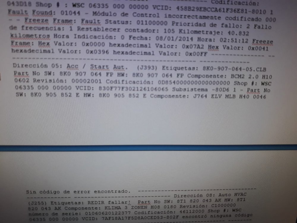

H14 0650 ?

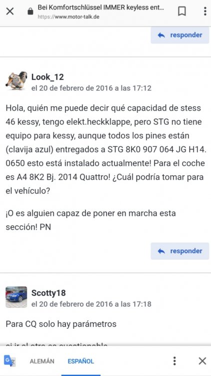

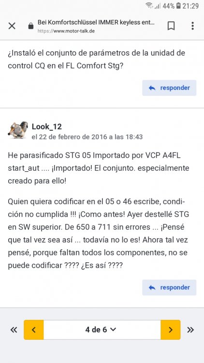

Por lo que veo te voy a dar un par de informaciones al respecto
Basándome en lo siguiente , Scotty y CIA.
https://www.motor-talk.de/forum/bei-komfortschluessel-immer-keyless-entry-moeglich-t4106337.html?page=3
Puedo entender que mi coche es del año finales del 2010, entregado en marzo 2011
Mi comercial ya me quería encasquetar este sistema, la centralita en un q5 seguramente me hubiera correspondido la CQ con siglas H04 0430, también en H05 434
Porque la AQ fue descatalogado en abril del 2010
Según por lo que veo....no tiene sentido que se tenga que actualizar, basándome en lo siguiente.
 Puedes comprobar, hablamos de una FP H10 0602, mira los datos
Requiere actualizar???

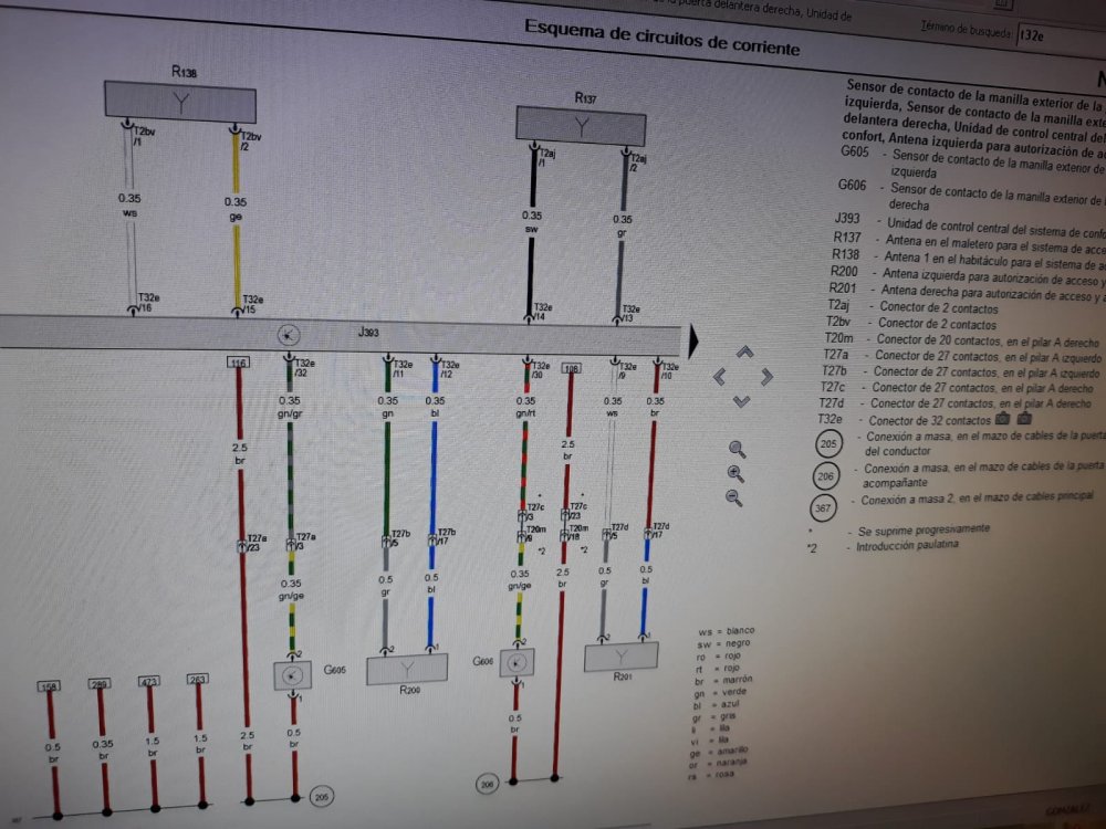

Conector T32E,
Pin 1 y 3
Antenas
Pin 9,10
Pin 11,12
Pin 13, 14
Pin 15, 16

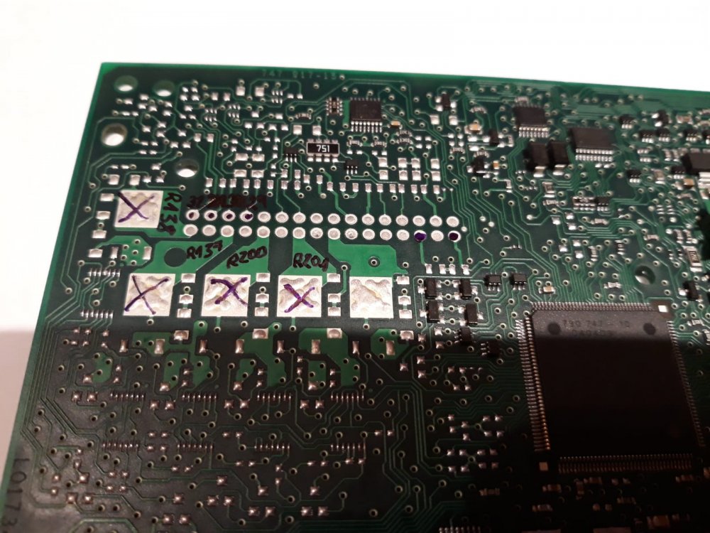

Más los sensores de las manillas, en la foto de la placa te los he marcado!!
32,31,30,29.
Me dices que tu centralita tiene los pines del t32E, pues fíjate en la imagen, esta placa no dota de los pines, por lo tanto, los elementos que faltan la tuya estoy completamente seguro que LOS TIENES!!!!
