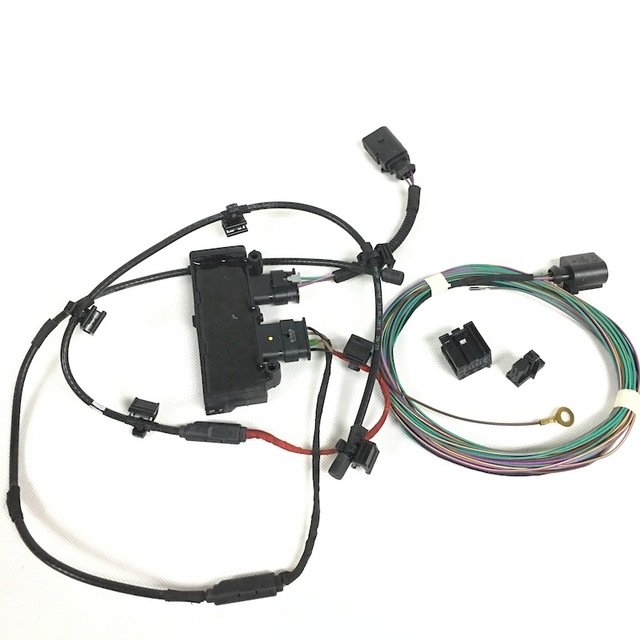

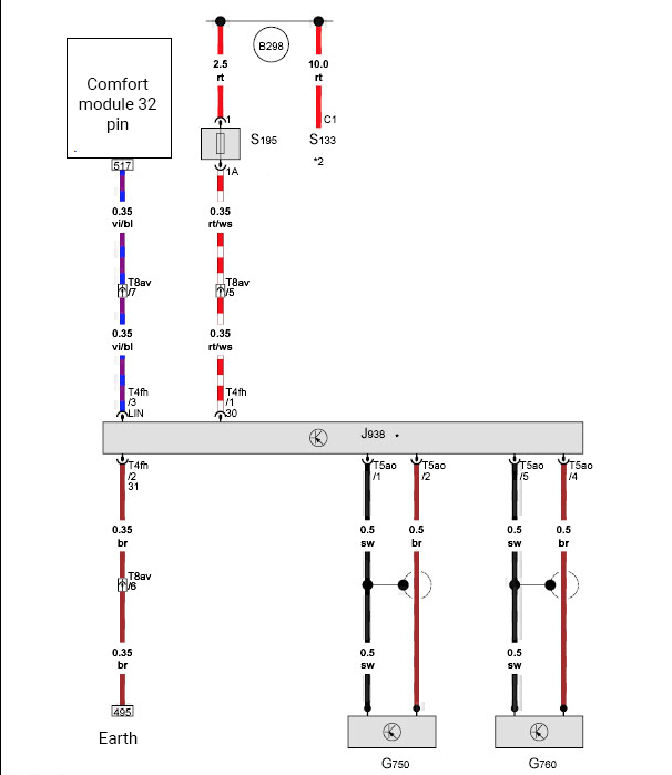

matraca Publicado 4 de Enero del 2019 Denunciar Publicado 4 de Enero del 2019 Proseguimos siguiente escenario, este va dirigido a posibles bricos, @Lazpi si colocas el portón automático, a no ser que ya lo tengas, que esto no lo cascaste!!! Viable y con lógica. Esto solo ocurre si tienes el sistema keyless, al no disponer de el, dependerá de que tengas que abrir primero el coche con llave. Los A6 ya lo instalaron https://a6retrofits.com/audi-a6-4g-c7-motion-sensor-trunk-release-kick-open-the-trunk/ Hablamos del sistema de apertura maletero por patada Se emplea este módulo En términos de conexión eso está explicado en el enlace. Fácil... Alimentar ese módulo con un fusible, y los sensores, luego 1 masa, y una señal a la centralita. Al tratarse de un A6 su centralita es diferente. Aplicando el campo a la de un b8,a5,q5, se puede conectar de este modo: Utilizando la señal de cualquier manilla de cualquier puerta, sin anular la misma. Este tipo seguro que lo conectó de este modo https://m.youtube.com/watch?v=z89klYjbBmE Como veréis es un Q5 del 2014 Es de la única manera de conseguir abrir el coche con la patada, pero requiere kessy. Ya diréis Responder
