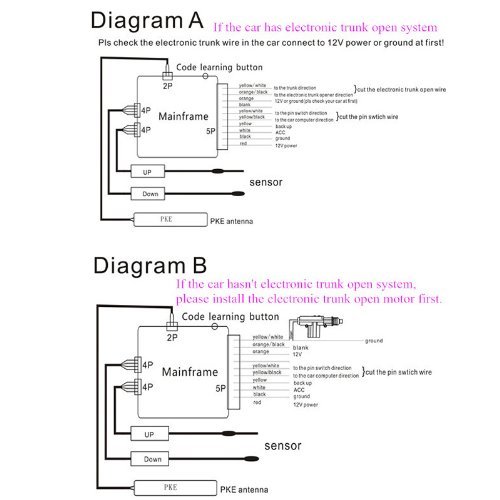

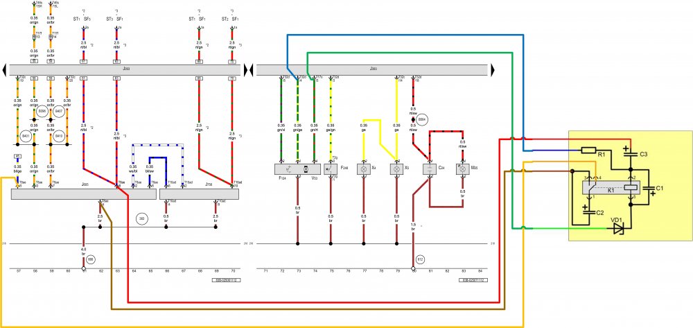

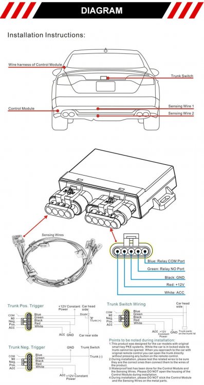

matraca Publicado 5 de Enero del 2019 Denunciar Publicado 5 de Enero del 2019 Comienza el festival Dejaremos lo de JODIDO a un lado, pero por ser tú, más que nada para que no se descantille el personal...ehhhh Tus razonamientos tienen su lógica, luego trasladados al barro, no son lo mismo. Te suena esto? Ahora lo trasladamos Siguiente escenario Dependes de esa clonación de llave, actúa sobre el gatillo de abrir el maletero La diferencia es que esto,es sin el sistema que tú quieres montar, básicamente para el entendimiento del resto de mortales, cuando esta caja reconoce que tu estás cerca por su mando, te da la posibilidad de abrir el maletero, pero una activación producida por esa caja, dando la orden a la maneta del maletero. Siguiente escenario Ya hablamos de otro tipo de conexión, este ya no depende de una llave, el sistema actúa sobre lo que pretendes montar, sin requerimientos de otra llave Más info para no liar el hilo, lo hablamos por MP Saludos!!!! Responder
Lazpi Publicado 5 de Enero del 2019 Autor Denunciar Publicado 5 de Enero del 2019 hace 1 hora, matraca dijo: Te suena esto? Ahora lo trasladamos De hecho...llevo el de Kufatec instalado jjj Responder
