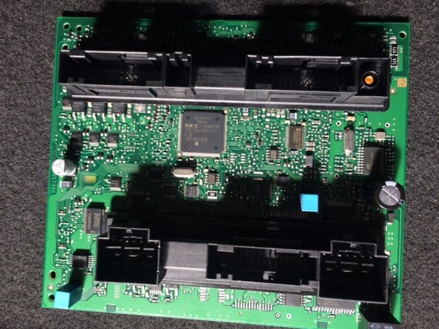

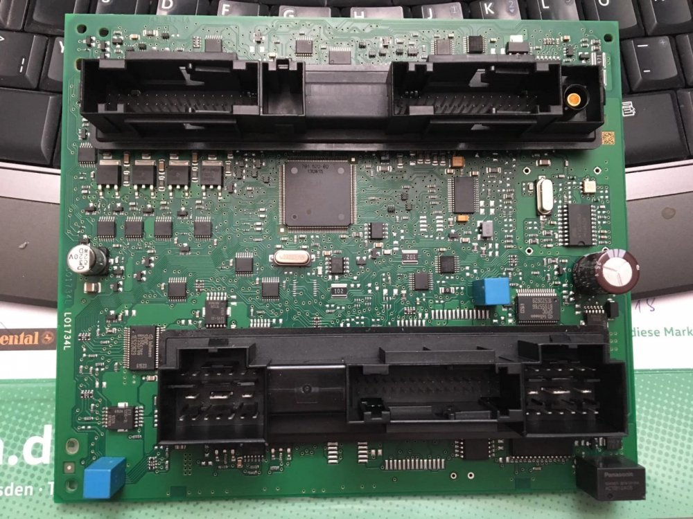

matraca Publicado 16 de Octubre del 2019 Denunciar Publicado 16 de Octubre del 2019 Proseguimos: Ahora te meto en un sarao!!!! Existen varios modos de búsquedas por internet, yo suelo preferir por nombres de componentes de las centralitas. Encontré la imagen tan deseada de digital-kaos Que RARO...esa tiene 5 MOSFET tiene 1 de más en el pin 8 y 7 conector azul , T32E Recuerdas? Que viene a ser el elemento que falta marcado sin X De que va? La PATADA en los A7 para abrir el MALETERO. Responder

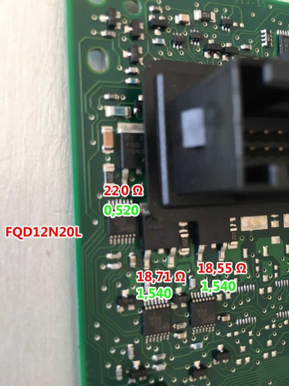

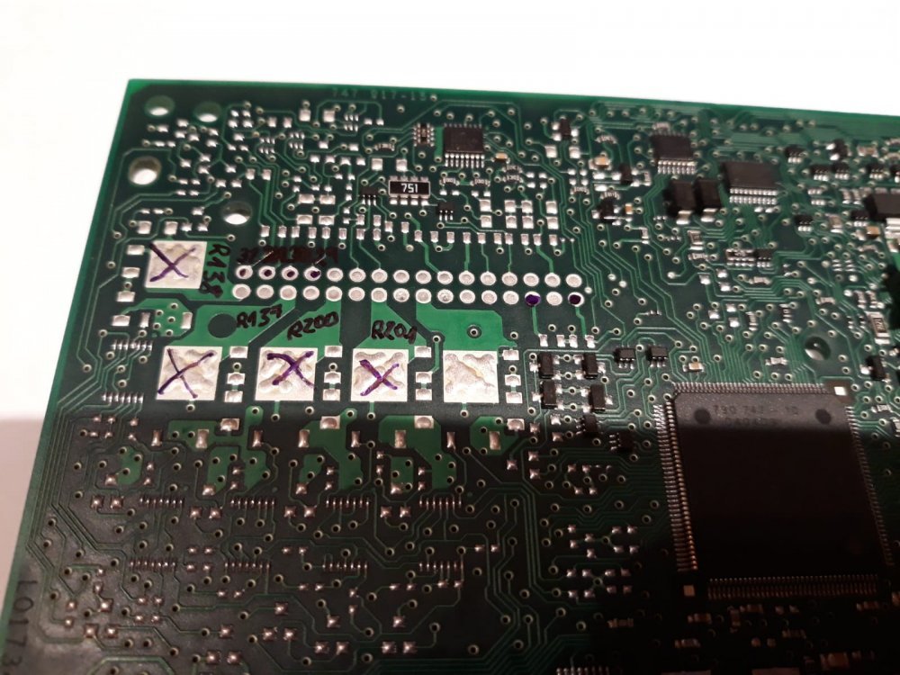

matraca Publicado 16 de Octubre del 2019 Denunciar Publicado 16 de Octubre del 2019 Y a esta, le faltan con respecto a una normal y elemento R201, antena derecha Solo tiene 3 mosfet. PORQUE HABLAMOS DE UN 2 PUERTAS!! céntrate en esta la que lleva 4 MOSFET Y busca por internet Los MOSFET: Pon esa ref más la palabra Audi, tal cual: FQD12N20L Audi Se te abrirán otros campos de estudio, y te advierto, que al tratar de este sistema, mucha cosa mala también Para más campos de estudios en caso de fallo de esos elementos, los dejo por aquí Y que sepas que yo de esta tajada también APRENDO y por esto sigo por aquí!!! Un gran saludo!!! Y abre la confort YA!! Responder
