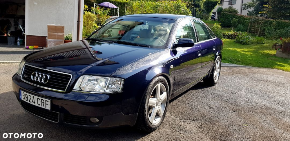

Mig17 Publicado 31 de Diciembre del 2018 Autor Denunciar Publicado 31 de Diciembre del 2018 Seguimos con las pruebas. O se ha arreglado solo la altura, o el del taller sí que tocó algo. Ahora he visto que los dos faros sí bajan y suben al arrancar. El problema sigue siendo la luz. De hecho, he estado en ciudad al lado de un Peugeot 308 con halógenas y el haz de luz de su coche se veía, el mío directamente no. Después he ido por un sitio nada iluminado, y algo se ve (muy poco), pero no es haz de luz potente, sería como "luz ambiental", es decir, muy difuminada. Ahora lo que pasa es que no está a los pies del paragolpe delantero, pero sigue siendo muy tenue. Los faros míos son como los de este coche: He visto que las bombillas que lleva son D2S de 35W. Las hay de más potencia? Se podría hacer algo al faro más allá de pulirlo? Responder
