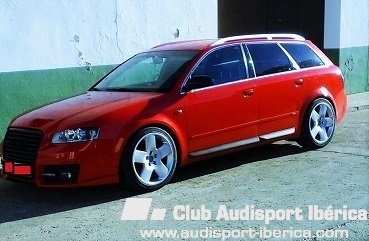

Yo llevo estas (de cinco palos), para mi de las mas bonitas en 17":
s2.

Esas que pobres también molan, pero me decanto por éstas pues son el acabado pulido/como cromado, y con el resto de cromado y aluminio y el Avant en azul oscuro casi negro debe quedar de lujo.

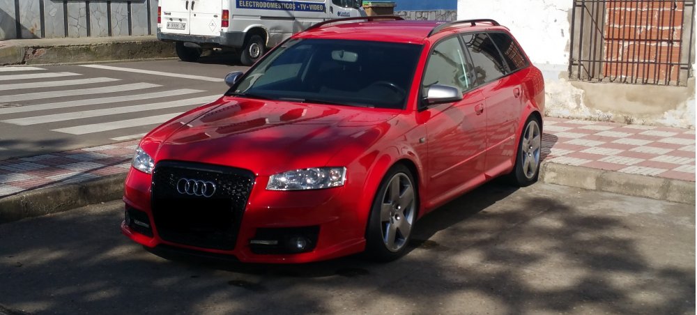

Buenas tuane. Las llantas te garantizo que te sirven,las tengo montadas con neumáticos de invierno y discos de 312mm. Ahí va una foto para que te atas una idea. No son espectaculares pero a mí siempre me han gustado.

Claro que tu coche lleva sline exterior y supongo que la suspensión sline u otra rebajada de altura.
No sabrás a ciencia cierta el ET, verdad?
Muchas gracias por la info, se ve guapísimo tu coche.
