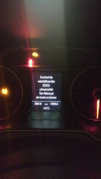

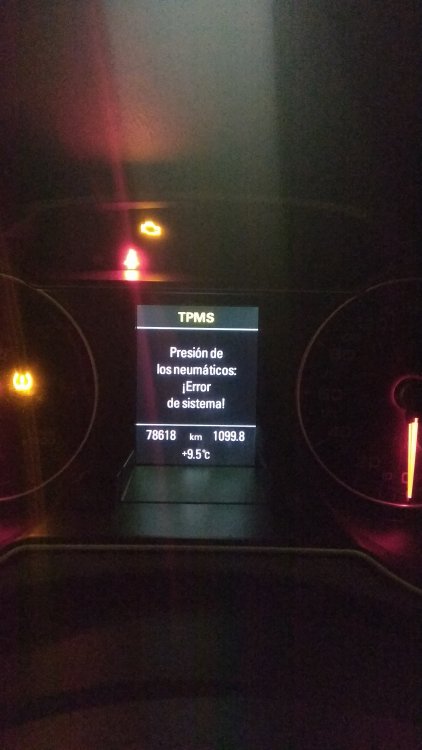

oxcar75 Publicado 1 de Enero del 2019 Denunciar Publicado 1 de Enero del 2019 Buenas tardes,soy nuevo en esto,y me gustaría que alguien me ayude,hace unos días que me ocurre lo siguiente en el coche,cuando voy arrancarlo no se pone en marcha y empiezan a saltarme fallos,fallo presión de neumáticos,fallo star stop error de sistema y esp,después de varios intentos,sacando llaves cerrando puertas y volviendo a intentar poner el coche en marcha, consigo arrancarlo,no siempre me pasa pero cada vez me pasa con más frecuencia.gracias Responder

oxcar75 Publicado 1 de Enero del 2019 Autor Denunciar Publicado 1 de Enero del 2019 Buenas noches,mañana probaré con el tester,espero que sea la batería como comentas,mañana lo confirmo,os mando un par de fallos.gracias Responder
oxcar75 Publicado 2 de Enero del 2019 Autor Denunciar Publicado 2 de Enero del 2019 hace 21 horas, oxcar75 dijo: Buenas noches,mañana probaré con el tester,espero que sea la batería como comentas,mañana lo confirmo,os mando un par de fallos.gracias Confirmado batería floja,por eso saltan los fallos,hoy he hecho 100 kilómetros y ahora al ponerlo en marcha no salta ningún fallo,pero tendré que cambiar batería en nada,mi pregunta es:tendré que introducir también como he visto en algún brico código de la batería al coche Responder
