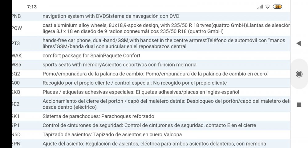

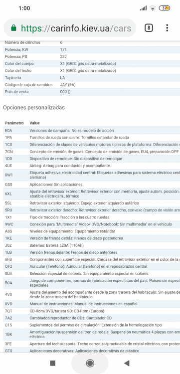

Tiburon3 Publicado 3 de Enero del 2019 Denunciar Publicado 3 de Enero del 2019 Muy buenas, Victormeu. Siendo de Pontevedra, tienes dos grandes ventajas: Tienes a tiro el PRC más activo del foro (puedes seguirlo aquí , y con una gente de lo mejor). Se juntan cada dos semanas y en cuanto pueden la lían parda. Hay gente por allí que sabe de lo suyo y de lo ajeno, como @Carlisu84 y @Korg83. Yendo a lo tuyo. Lo suyo es que sepas cual de los tres manos libres que había es el que llevas. Para ello tendrás que ver los prcodes que tiene tu coche, es decir, los códigos de las opciones. Para ello, lo más práctico es que metas tu bastidor en esta páfina y te saque el listado de todo lo que llevas de fábrica: https://carinfo.kiev.ua/cars/vin/audi Los tres tipos de bluetooth que había correspondían con los siguientes PRcodes: 9ZJ: Sistema con auricular en el reposabrazos. Para usarlo, hay que meter una SIM en el auricular, y no se puede enlazar otro móvil que no sea el auricular. 9ZF: Preinstalación bluetooth con un conector en la bandeja que hay bajo el reposabrazos, donde se pueden colocar cunas intercambiables. A confirmar si esas cunas sirven tambié como soporte bluetooth que valga para enlazar cualquier otro móvil. 9ZW: Sistema bluetooth con acceso a SIM, que permite conectarse con cualquier móvil. En función de lo que lleves, ya sabes lo que puedes o no hacer. Saludos Responder

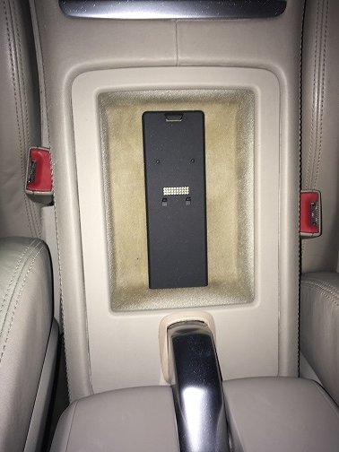

Tiburon3 Publicado 23 de Enero del 2019 Denunciar Publicado 23 de Enero del 2019 hace 7 minutos, Ka0x dijo: Hola a todos, siguiendo este hilo, tengo un problema parecido, solo que a mí no me aparece ningún teléfono físico en el soporte solamente este (adjunto foto al final). Siguiendo el enlace y correspondencia que deja Tiburón, me indica lo siguiente: 9ZF Teléfono/sistema telemático: Preparación para teléfono móvil con dispositivo "manos libres" "9ZF: Preinstalación bluetooth con un conector en la bandeja que hay bajo el reposabrazos, donde se pueden colocar cunas intercambiables. A confirmar si esas cunas sirven también como soporte bluetooth que valga para enlazar cualquier otro móvil." Esto que quiere decir, que debo de hacerme o adquirir una cuna apropiada para mi móvil, o tengo que adquirir oficialmente un teléfono con cuna en la casa. Gracias de antemano. Buenas. Compra esto y teóricamente te valdrá para cualquier telefono, sin necesidad de usar cuna. Y de paso, coméntanos por aquí el resultado. Saludos Responder

victormeu Publicado 17 de Febrero del 2019 Autor Denunciar Publicado 17 de Febrero del 2019 En 3/1/2019 a las 13:55, Carlisu84 dijo: GRACIAS Jesus!!!!!!, por la pequeña parte que nos toca. @victormeu como te comenta Tiburon si tienes cualquier duda que podamos ayudar aqui estamos. Ademas conoceras a buenos compañeros y amigos estusiastas de esta marca de los 4 aros. Recuerdo algun caso que al actualizar el firmware del mmi se activo el bluetooth del coche (algo me suena) pero supongo que dependera del tipo de equipacion que tengas. Un saludo paisano! Gracias por la ayuda y respuestas, a ver si me aclaro algo más, ya busqué el vin Responder

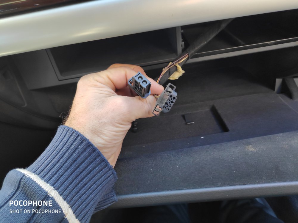

victormeu Publicado 18 de Febrero del 2019 Autor Denunciar Publicado 18 de Febrero del 2019 En 3/1/2019 a las 13:55, Carlisu84 dijo: GRACIAS Jesus!!!!!!, por la pequeña parte que nos toca. @victormeu como te comenta Tiburon si tienes cualquier duda que podamos ayudar aqui estamos. Ademas conoceras a buenos compañeros y amigos estusiastas de esta marca de los 4 aros. Recuerdo algun caso que al actualizar el firmware del mmi se activo el bluetooth del coche (algo me suena) pero supongo que dependera del tipo de equipacion que tengas. Un saludo paisano! Responder
victormeu Publicado 19 de Febrero del 2019 Autor Denunciar Publicado 19 de Febrero del 2019 En 18/2/2019 a las 1:10, victormeu dijo: Responder

Tiburon3 Publicado 21 de Febrero del 2019 Denunciar Publicado 21 de Febrero del 2019 (editado) hace 1 hora, octanos dijo: Tengo una duda acerca de este tema @Tiburon3, mi código es el 9ZJ y llevo la cuna con su teléfono, al cual le tuve que comprar la batería, porque el chaval q me lo vendió me lo entregó así. El tlf cuando llegó la batería encendió, y me marcaba batería baja, lo apagué y lo puse en su sitio, ahora no enciende. Has escrito que para usarlo, como es lógico, hay que meter una SIM, pero no para q encienda no? Saludos Buenas. Encender debe hacerlo automáticamente cuando pones el contacto del coche , así que lo mismo la bateria que has puesto está en las últimas también... o pensando bien simplemente esté descargada. Saludos Editado 21 de Febrero del 2019 por Tiburon3 Responder
octanos Publicado 21 de Febrero del 2019 Denunciar Publicado 21 de Febrero del 2019 hace 1 hora, Tiburon3 dijo: Buenas. Encender debe hacerlo automáticamente cuando pones el contacto del coche , así que lo mismo la bateria que has puesto está en las últimas también... o pensando bien simplemente esté descargada. Saludos La batería es nueva pedida a recambios de Audi.....estará descargada y no coge carga a través de la cuna a pesar de estar correctamente conectada, a investigar toca y a tirar de esquema....muy bonito hubiese sido comprar un coche en el q funcionase todo.......cachins....tb tengo atascada la cortinilla trasera y voy todo el día con los retrovisores oscuros.....puff...un no acabar... Responder
